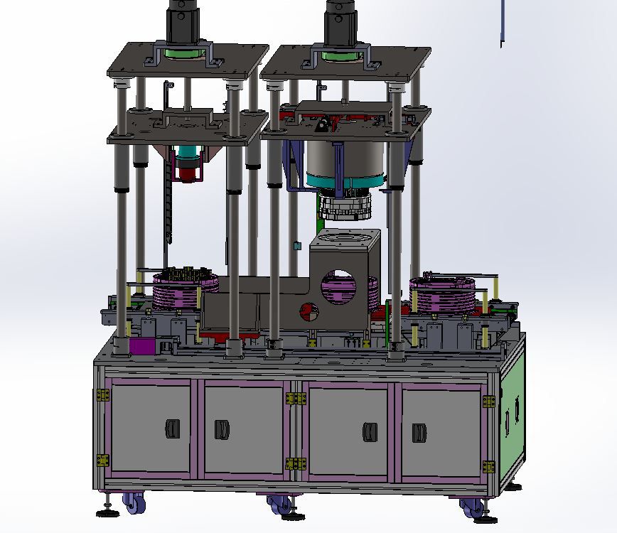

@害怕伏枥 对于这台设备,你们老工程师有看过实物的,有做这行的,更有设计过的,动作清清楚楚,结构明明白白,像我这样不是这行里的,第一次看到看到这种设备,光凭一张图片,说实话,很模糊,我觉得上个视频更好,能看清动作,思考也有一个方向,您觉得呢

老先生觉得很详细,想必老先生有涉及这个行业,就凭一张图能看清楚动作原理和干什么用的吗,我也随便一张图你能看懂吗
查,就这样逐渐地积累了知识。你随便发张图,只要是机械方面的,不是非常专业的东西,有线索可查,再有请教可能,为什么就不能看得懂呢?这就请发图。  发表于 2015-12-23 12:42
我是草根工人,一辈子在小作坊里干活,接触到的行业少之又少,就说这个管螺纹套丝机就没有接触过。当车工时车过螺纹,做钳工时攻过螺纹,就有了问题,制作螺纹有多少种方法?以前是带着问题找书看,现在则是上网...  发表于 2015-12-23 12:39

那老先生我也给你一张图纸,麻烦你能说说他大体的动作原理。
下面是一台马达组装机,主要功能就是组装马达和组装C扣的。很简单一台

帮我看看,我那是怎么用的吧,感谢
发表于 2015-12-23 14:11:03 | 显示全部楼层
shi.zhang 发表于 2015-12-23 13:13
帮我看看,我那是怎么用的吧,感谢
你发了图片让我考,给我以知识,应该是我感谢你才对。
电机行业没有接触过,但不妨碍通过互联网学习。
你的文字已经说明了这是马达组装机,主要功能是组装马达和组装C扣。马达的官方名称是电动机,当然知道,这“C扣”不清楚。
那么,用“马达C扣”为关键词网上查查看,与电机有关的有C形磁铁和C形定子。
再查下去,知道所谓C形磁铁就是常见如马蹄形的磁铁,而C形定子是用矽钢片冲压制作得到,叠起来当电动机定子用的东西。
再加上“组装”为关键词搜索,找到一个百度文库文档《电子定子扣片机》。
这篇文章的内容如下:
1、结构原理:
  电机定子扣片机结构有机架、主、副油缸、液压机构、工作平台、导向立柱、活动平台、导向块、压紧扣片头、下压板、芯片定位轴构成。导向块安装在压紧扣片头的上面,在导向块的下面装有限位销钉,在压紧扣片头上开有滑块槽,在滑块槽上部的中间开有弹簧孔,在滑块槽中安装有折弯滑块;折弯滑块向内的一面开有相对应弹簧孔,在弹簧孔内装有弹簧,折弯滑块上面开有限位槽。芯定位轴安装在工作平台中央,芯片定位轴下面装有下压块;在活动平台上安装有滚轮架,在滚轮架上装有滚轮。利用该扣片机可一次性完成定子铁芯的扣片工作。
  2、电机定子扣片机工作原理
电机定子铁心叠装后吊到油压机设备旋转工作盘中心位置,主缸通过液压传动使得活塞杆下行压紧铁心。滚轮支架上的滚轮水平缸水平进给压紧扣片,滚轮支架在升降缸的作用下将扣片滚压展平。滚轮支架每升降一次完成一次滚压扣片,所有扣片滚压完成后主缸泄压,取下铁心完成一台铁心生产。
你给我的图片应该是差不多的东西,这个可以肯定。
有哪些细节不同?也许还得推敲。
但是,我已经花力气学到这个地步,有资格直接向你请教了。
你说是不是。

回复,老先生你说的很详细,我很佩服你。但是你说的一点也不沾边,所为C扣只是我们常用的C扣卡簧。马达是电动汽车上面的产品。我们也没有设计液压,所有的动作都是汽缸和伺服电机。很佩服你查了很多资料,我只是觉得既然是分享,就应该尽可能的让外行人也能看懂,要不然别人直接去百度了,看你的干什么呢,不是浪费时间吗。大家都是搞机械的,一通百通,不会很难理解的。
