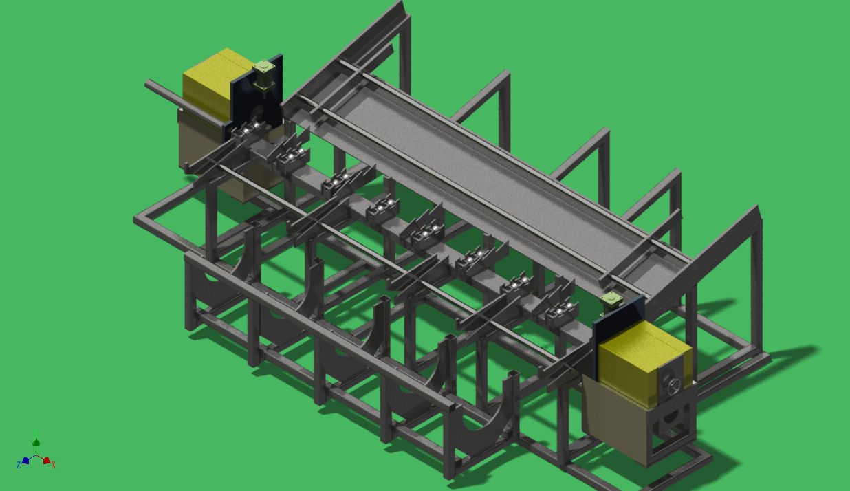

今天看论坛里分享一套长料的辅机方案,用于旋切设备的,刚好前段时间给客户做了套双头旋切机的方案拿出来分享下,欢迎吐槽。
双头旋切设备方案
双头旋切设备方案
发表于 2015-12-22 21:22:01 | 显示全部楼层
旋切什么产品的?
 楼主| 发表于 2015-12-22 21:31:10 | 显示全部楼层
动作为
将棒料吊至平台,调整挡料杆,只能使一排料通过。料落到下面的挡料钩。有拨料板将料拨至第一个辊道,右侧主机上的气缸将料推进左侧机头。直到顶到左侧的刀盘内部的料杆。图中右侧的手轮就是调整顶料杆的,以调整料的车削长度。然后刀盘转动,并机头在丝杆驱动下,向前车削运动,车到头后,刀盘退回。拨料板动作,将棒料挑到第二个辊道中,左侧气缸运动将料推至右侧刀盘。完成另一侧的车削。
设备辊道中心高需要调整。分料板需要调整。挡料板需要调整。

楼主已经说得很清楚了,况且有可见具体结构的图片。
这是个工件不动,用套丝机制作工件两端螺纹的设备。设计很讲究,建模干净利落,做得很漂亮。

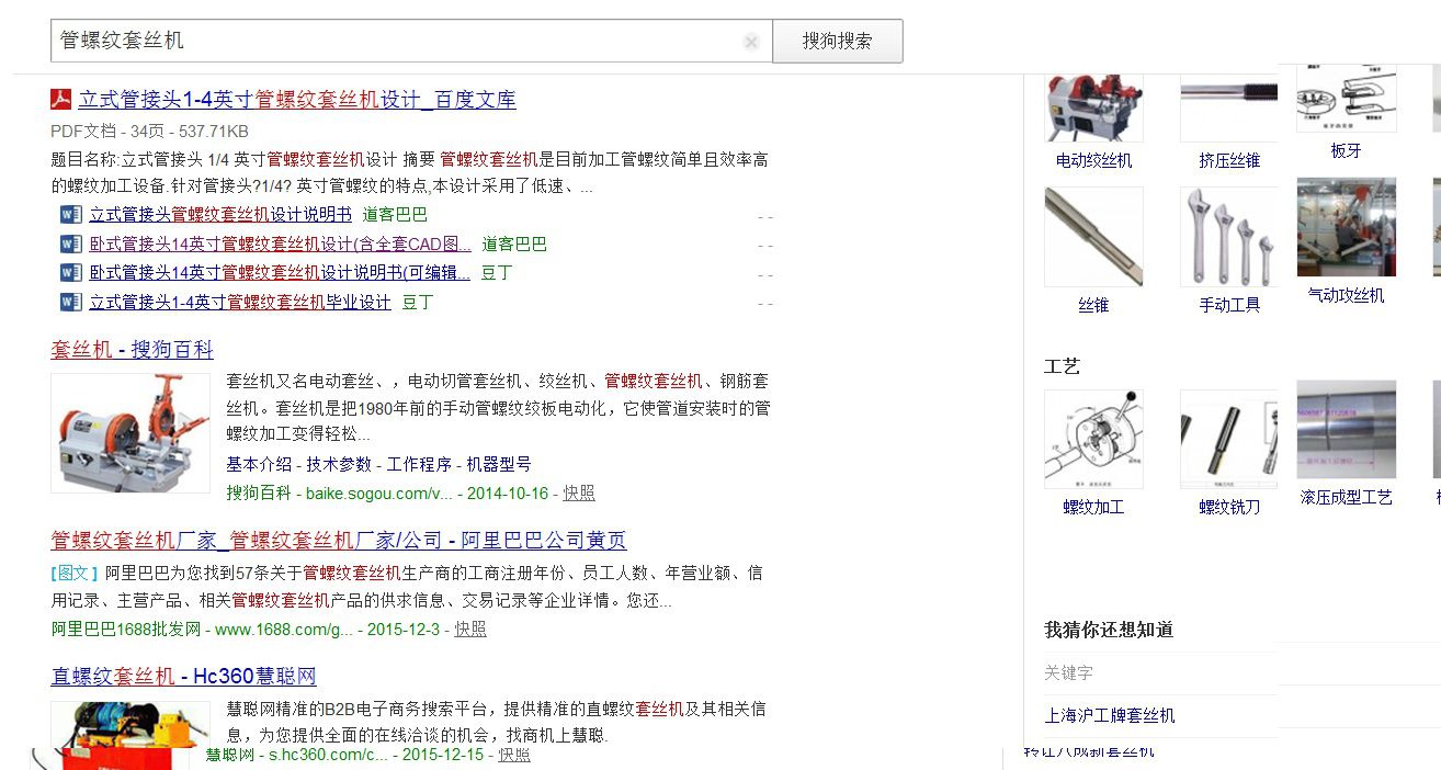

发表于 2015-12-23 09:17:36 | 显示全部楼层
如果对套丝机不了解,也许就看不懂。
假若用“管螺纹套丝机”为关键词,上网找一找信息呢。
你马上就可以得到很多很多。
看到没有,其中道客巴巴的资料里竟然有全套CAD图纸。
道客巴巴是收费网站,花点小钱就可以下载得到的。
技术怎么长进?只看你用心了没有。
