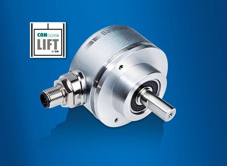

通常在轴复制系统中,高轴负载以及工况引发的轴向冲击或过载对编码器提出了一项真正的挑战。MAGRES BMMV 58 CANopen或SSI多圈编码器系列采用6 mm或10 mm实心轴,能够承受高达80 N的径向负载,因而成为当今所有数字楼层选择器应用的首选产品。
: W: R( e* S8 ]9 ]; B$ w% y# l
4 P  S# t) Y, P/ d, S3 x3 t0 b& e这些编码器采用坚固的磁感应技术,具有18位多圈分辨率或262,144圈,可选配集成的CANopen或SSI接口。CANopen协议可与CiA DSP 417 Lift或CiA DSP 406兼容,既简化了安装程序,又将配置工作量降至最低。
, s1 |& ^" x8 h' u+ h' T2 q+ L2 G. a
该系列编码器采用了已成功应用超过15年的ShaftLock轴锁轴承设计以及大尺寸优质滚珠轴承,能够防止轴承组因不必要的偏移而受损。轴承间的金属支架能够保护感应元件不受轴向冲击和负载的影响,从而避免成本高昂的停机和维修时间。高端材料和精密的机械结构可将产品整个使用年限内的径向跳动降至最低。坚固的镀锡钢制外壳不仅能够保护编码器不受周围环境条件的影响,同时还能充当极其高效的磁屏蔽罩。
* Q+ V" p7 [5 v. }! b 15.jpg 0 x0 j% l4 c9 U/ w5 D
