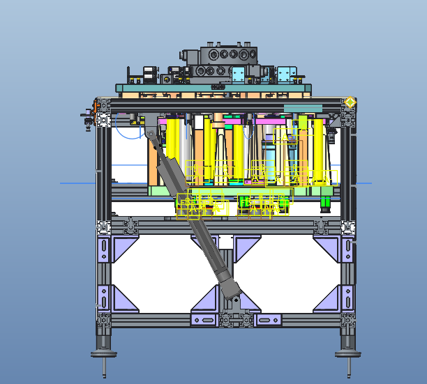

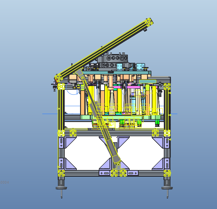

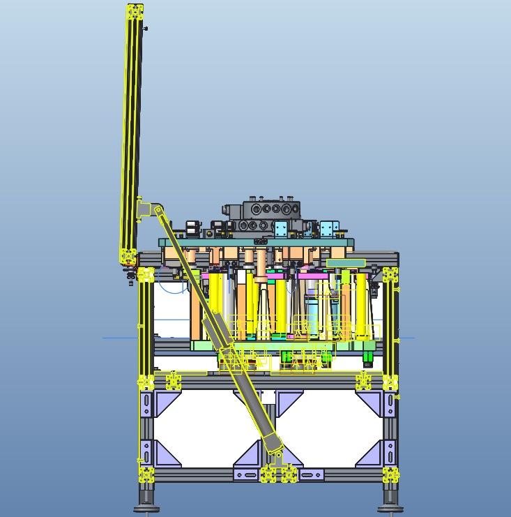

楼主可以参考汽车尾箱,自动开启关闭结构 ,我也没折过,不知道里面的结构
发表于 2018-5-8 18:34:03 | 显示全部楼层
不多说,直接上图,气缸推动的举升门,和车后备箱的门一个原理
开
运行到一半
运行到一半
合
