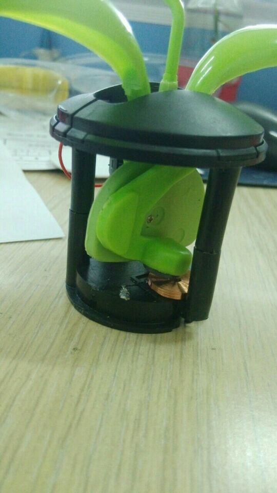

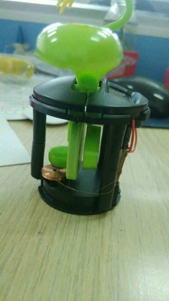

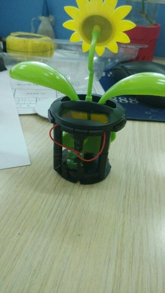

汽车上摆动的太阳花内部机械原理
发表于 2015-12-18 13:21:15 | 显示全部楼层
一根软弹簧吧$ w5 J2 Y( @1 s

拆开来看看

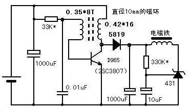

由D965,磁环变压器组成的单管反激升压电路(震荡电路),可以把太阳能电池的低电压升高几至十几倍!接通电源后D965由于33K电阻的正向偏置而饱和导通,由于通过变压器次级产生一个反向电流,又迫使三极管快速截止!电路产生震荡。在三极管截止期间,变压器初级产生一个反电势上负下正,这个反电势与太阳能电池叠加,通过肖特基二极管对1000uf电容充电!7 h) |! G, ^/ d$ Q9 K- J. g
右边的是一个开关电路,431是一个是三端可调并联稳压器!在这里巧妙的利用它的控制端组成震荡开关电路,1000uf电容存储的能量(电压)通过330K电阻向10uf电容充电,充电的速度和1000uf电容的电压成正比,当10ufd电容的电压达到2.5V时431导通,1000uf的能量带动电磁铁工作一次,进入下一个循环!
& V; m( w. h2 }4 c8 u! [还可以考虑在330K电阻两端反向并联一个二极管,以改变10uf组成电路的充放电间隙!0 ?7 A1 A7 ^! E8 S
% g6 @" n0 g" r" S
% F+ {5 j+ `' m- ~0 f转的别人的,呵呵

我觉得是平衡球吧

: z' a: n# I& U4 C这么说靠的只是电路吗?
应该是电磁铁上下运动吧  发表于 2015-12-18 14:23

磁感应?????

. E. @- E! Q7 _! s6 z( ]* g那是太阳能作为动力的,同学买了一个用手挡光叶子就走的慢了+ L& m* ~  M3 P% ^( {

就是把光转换成电进入线圈生成磁性,和下面的磁体同性,这样就相斥,就摆动了
