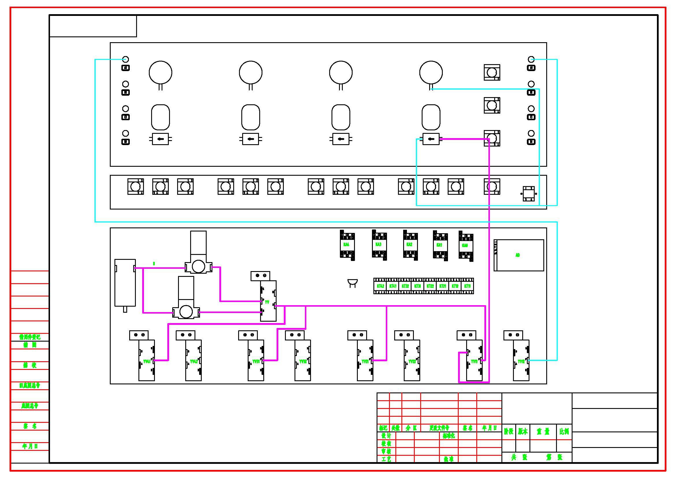

气动试验台结构图气管连接 Model (1).jpg $ i& i* d0 k- I! ^3 r
  如图,紫色的线是直径8mm的PU管,蓝色的线是直径6mm的PU管,A1和A2分别是连接零件的进气口和出气口。
3 w6 Z) i9 ]5 W+ T  现在我需要提供一个可以持续保持在1MPa的气压,用什么方法可以满足。我现在用的是一个0.67-1.25MPa的空压机,压强下到0.67才开始启动加压。
1 Q. `; w0 @6 T+ D. k& U5 q/ {  各位有什么好的办法可以提供一个持续在1MPa以上的气压呢??0 g' ]7 M+ e5 Q1 L# I, l3 X8 m/ H

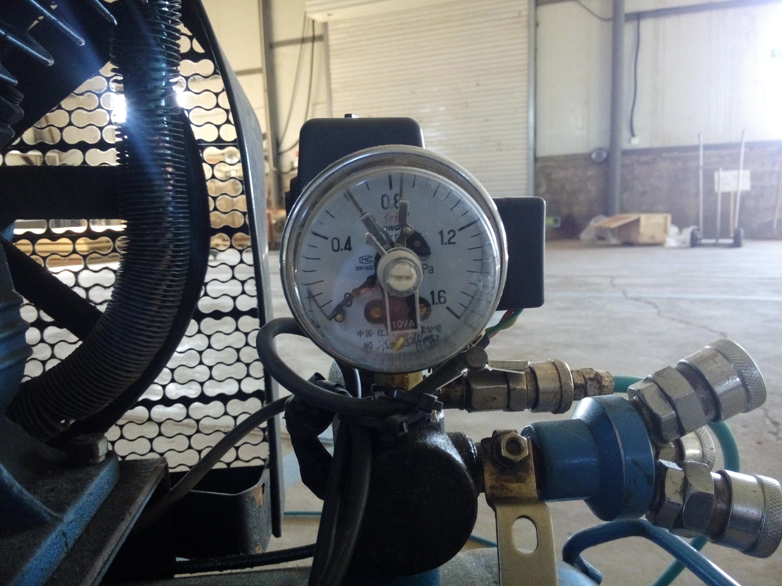

我们买了一块表,把空压机的电路改造了一下。我们用的是0.8MPa以上,低压的空压机/ z! i3 b& ^- \; ^8 L, N3 i# S/ k
# ]- q+ i- [. f. t: ~* e
那个电控盒我也打开调了一下,但空压机是12.5的,一方面是不敢调高了,怕出危险,一方面是下限调不上去。* v! v3 y1 [- T
