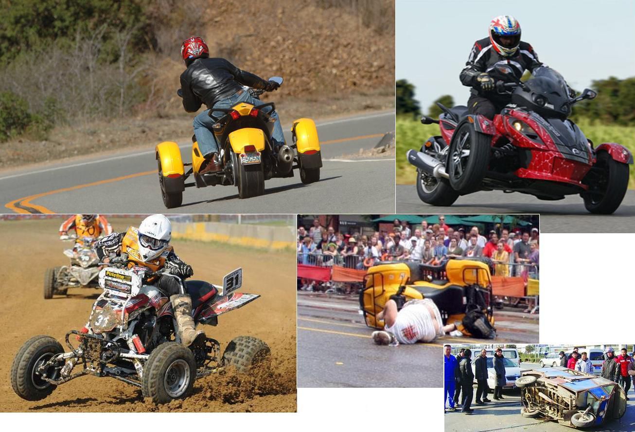

主动侧倾装置是这类车的大脑与神经,ICONA这套俺只能看出减速机可作动减震器上支架使车身左右倾斜,控制系統則无所知也!
+ P: y* y& k1 `+ ?6 s7 m7 Z
* d; W; z6 }! a7 ^% |- R- b: D* d5 P9 Q
控制主动侧倾方式咱也有自己腹案: y3 z+ B- W7 G6 q* D' C4 O9 }

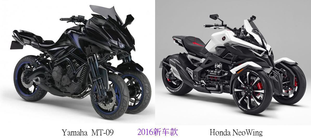

 楼主| 发表于 2015-12-19 11:31:23 | 显示全部楼层
去缸活塞泵 发表于 2015-12-18 15:38 : M% o% m- J$ F/ |6 k2 p* y
这车在中国很有前途,值得好好研究
( z7 G5 i, `! B) x/ _动手研究才有钱途,只是华文化崇尚君子,流行动口不动手,大家说了半天还都是围观看热闹叹天冷

发表于 2015-12-19 16:02:25 | 显示全部楼层
侧翻不是那么容易的,转弯时,车辆ECU根据转向角度,陀螺仪数据,速度等数据调整悬架,抵消离心力,类似于摩托车,丰田给出的转弯半径3米
 楼主| 发表于 2015-12-19 16:33:02 | 显示全部楼层
左手的幸福 发表于 2015-12-19 16:02
# o) \: f6 ]! W9 _1 E5 }( ?3 R! Z侧翻不是那么容易的,转弯时,车辆ECU根据转向角度,陀螺仪数据,速度等数据调整悬架,抵消离心力,类似于摩 ...
: r4 l5 F# g5 _" W" z$ n2 a
你相信不需计算也能顺畅侧倾压弯吗?钟摆随时都与合力向量一致,当开关柄与车体一有角度差就可叫伺服马达出力
