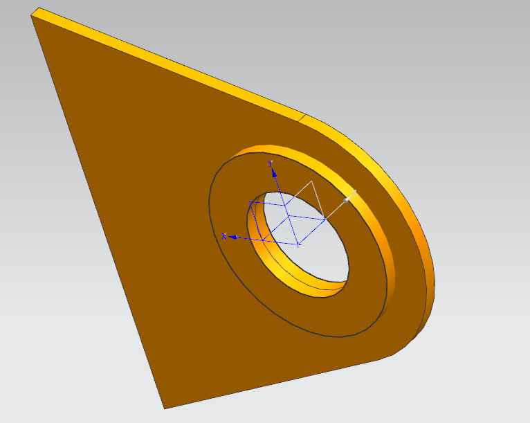

    工程中常见薄壁类结构件,如汽车起重机箱型吊臂,挖掘机大臂等。这些结构在有限元分析时使用壳单元较为合理。有一个问题,在这些结构的连接处常有加强的贴板(通常是焊接在一起),如图所示。这样抽中面以后,原先贴在一块的两个面就有了板厚的间隙。请问:4 N: r' u& G" Z+ A4 p  j
1)使用壳单元,怎样处理比较合适?9 v, Q2 O: {( p% `5 y
2)如果使用四面体实体单元(不用六面体,一是复杂,二是六面体需要划分三层以上才能保证精度),是否需可行?
8 y# F- I, @& Z' K2 k' Y5 z* @2 I@eddyzhang @zerowing' V2 P" v7 I# c5 G3 ~, g
多谢了!; S. n1 R/ e/ ]  J
" ?" a& }! @7 C$ N" \

发表于 2015-12-15 05:31:23 | 显示全部楼层
无法展开。推荐大侠本书,刘鸿文的〈板壳理论〉。5 T- g$ i! P! F' X, W
简单的说,你这个结构如果做板壳,默认各项同性时,不过是中面的凸浮变化。不存在如何处理的问题。你要按实体,就按实体喽。反正累到的只是计算机。至于哪种划分形式精度高。众说纷纭,大侠还是自己实际比较比较准确。比如应变对比,光弹对比,极限破坏等等。
1 h2 E% N) i3 m: l! u板壳只是一种简化计算手段。你比较他和实体的精度就没有意思了。

发表于 2015-12-15 08:33:36 | 显示全部楼层
这个问题。可以这样理解。$ Q: F9 D" ?# \9 W1 o1 E
我们就假设都是这种多层板焊接(当然主要是焊接)。那么,首先看分析的详细程度。" {7 f" X' F: f
1,如果只是关心整体的应力应变。可以直接简化成一层,厚度根据多层板厚度定义。当然处理的时候注意边界单元的连接。
; Y1 i6 l, G9 s& c2,如果很关心焊接焊缝。那么要简化成多层板,每层要根据实际厚度定义。板边缘焊接的地方要根据焊接要求增加约束。
, D% o. L, a& W5 o) g8 l* h! n6 W3,如果再深入关心焊接焊缝。那么建议用实体。六面体一层也是足够的(有相关标准)。当然根据采用的方法不同,有不同的尺寸和网格密度处理要求。
! l. C2 H/ k  x( x9 w# v9 V) p
多谢!  发表于 2015-12-15 11:49
参与人数 2威望 +31 收起 理由
老鹰 + 30
zerowing + 1
发表于 2015-12-15 09:30:34 | 显示全部楼层
  记得七、八年前参加软件售后服务培训的时候培训的老师说的跟2楼大侠一样:“汽车起重机箱型吊臂,挖掘机大臂”还有机床的焊接机架,用壳单元会失真的,不管你用的是那个软件。回想起来那次培训最主要的收获是CAE的思维方式和认识了MATLAB软件。
谢谢!  发表于 2015-12-15 11:51
谢谢  发表于 2015-12-15 11:50
3楼是专业的。具体的分析状态会因为你的优化不同而变化。由此引发的边界条件,接触、网格划分都大不相同。俺只是业余的,进来搭个话。  发表于 2015-12-15 10:23

发表于 2015-12-23 22:05:13 | 显示全部楼层
本帖最后由 mythzhou123 于 2015-12-23 22:08 编辑 - i" a! z$ N6 I% R3 h, z
eddyzhang 发表于 2015-12-15 08:33
6 \+ _0 v# Q* G$ t这个问题。可以这样理解。
: Q# m# s# _5 `9 ~' ?$ E我们就假设都是这种多层板焊接(当然主要是焊接)。那么,首先看分析的详细程度 ...
3 w9 I( B/ C7 }/ e- s% N- [版主探讨几个问题:
1 e( J, f7 W- _1 W/ T7 e' V" \- S1.用双层板,焊接连接怎么处理呢,一般来说是刚性单元连接,此时刚性单元连接是否需要考虑焊缝实际焊脚尺寸,即连接时倾斜一个角度还是直接垂直连接?此时焊缝处应力应该以哪个地方为评价
  k) }3 e+ u2 v) T  \' y2.如果想要更高精度(壳单元的前提下),是否可以用壳单元模拟角焊缝,此时焊缝应力又是以哪个部位进行评价的?( v, k- u% Z" ?+ _$ g" F/ F) M
3.对于焊缝疲劳的评估,目前你是以哪个标准为依据的,欧三,bs,iiw还是哪个?(对于焊缝疲劳希望版主可以多说几句)) p& x5 y. d+ k! c3 j- `. d/ F
4.对于不同的连接方式,不只限于焊接,fe模型的网格尺寸和密度应该如何处理,有相关标准码,是否可以传阅下?
) R: H% |1 D: Z  N谢谢!@eddyzhang
这个问题我上面已经回答楼主了。你可以仔细看看。另外,不同行业有不同行业的标准使用习惯。不能一概而论。这些标准大都基于一种或几种方法。计算结果如何要根据自己的实际使用效果来定。  发表于 2015-12-24 08:05
