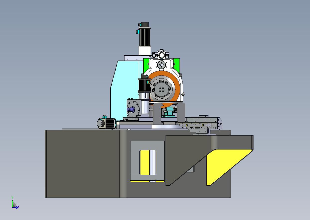

发表于 2015-12-13 18:59:19 | 显示全部楼层
     现代制造,你没必要对磨床的基础学起,知道原理就行了,要知道,现在的磨床功能件是应有尽有,而且技术水平也很高,你应在组合、集成上动脑筋,怎样将所有的功能部件,按你的使用要求,最佳组合成一台磨削用的机床,你要设计的只是结构件。利用现代的数控功能,将机床打造为多轴的螺线,蜗杆、多线、曲线磨床,我也是这样做的。

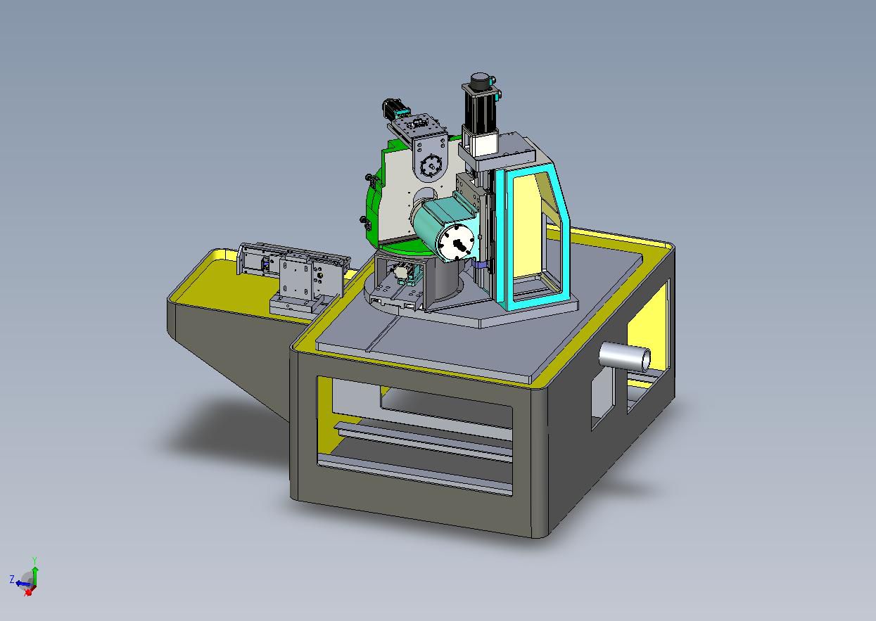

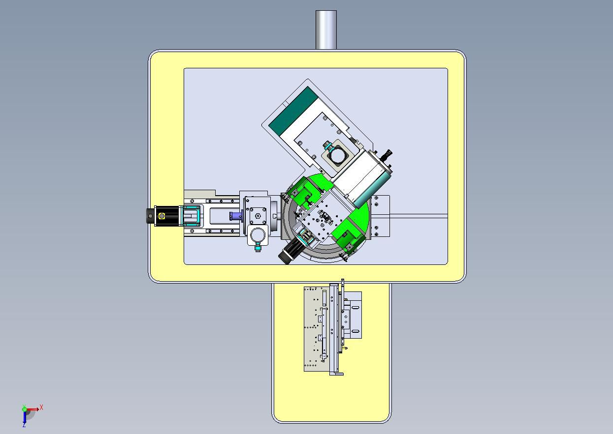

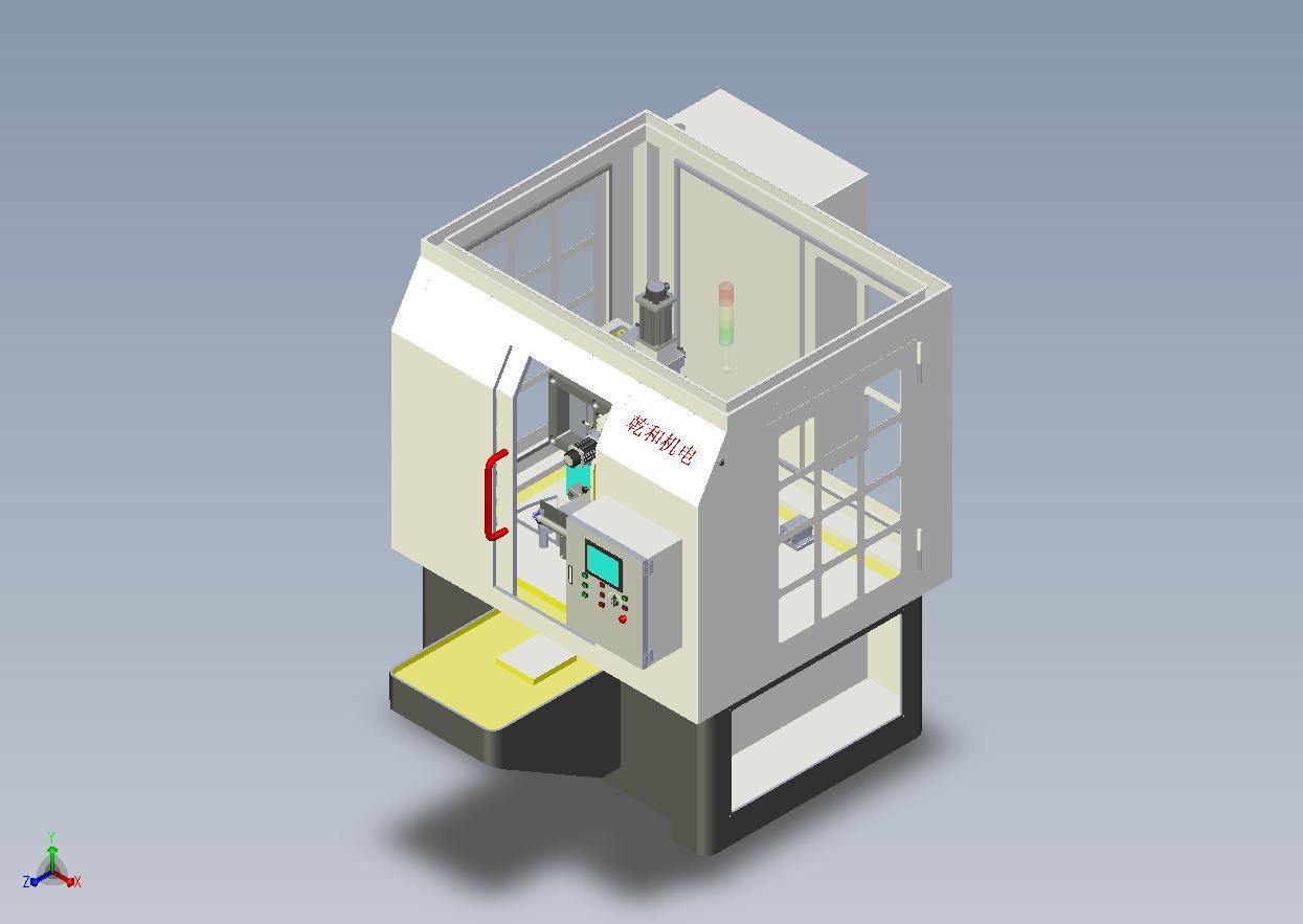

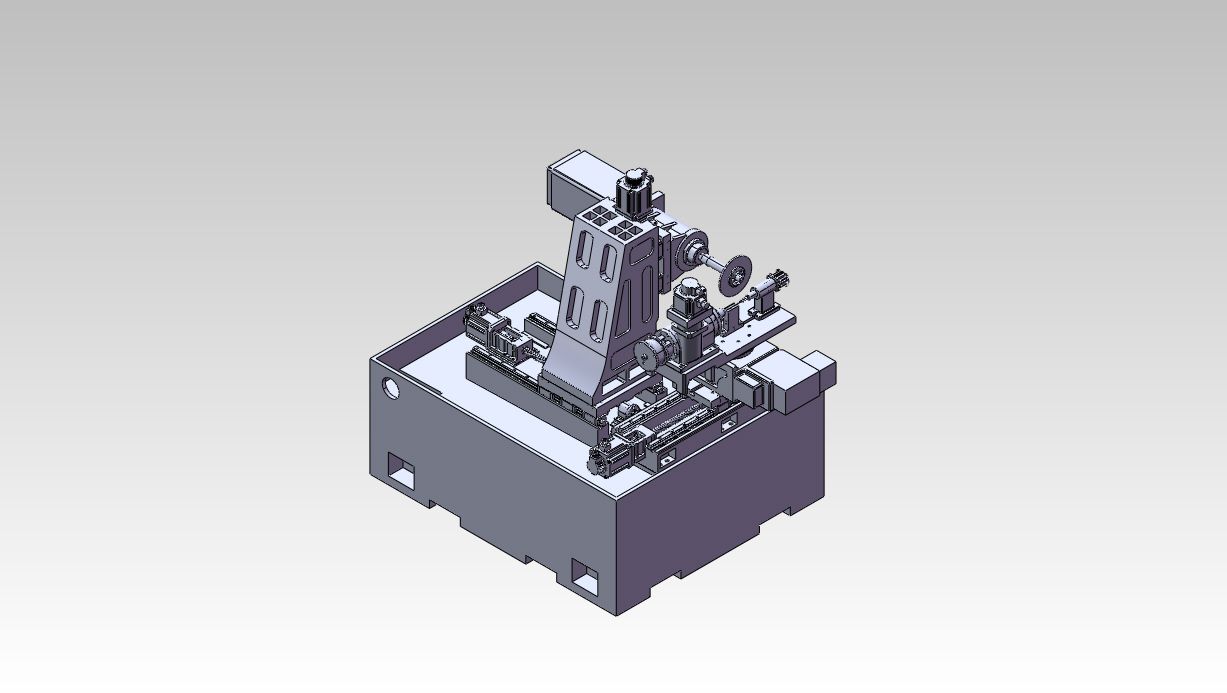

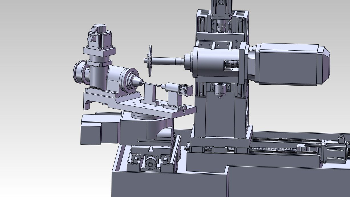

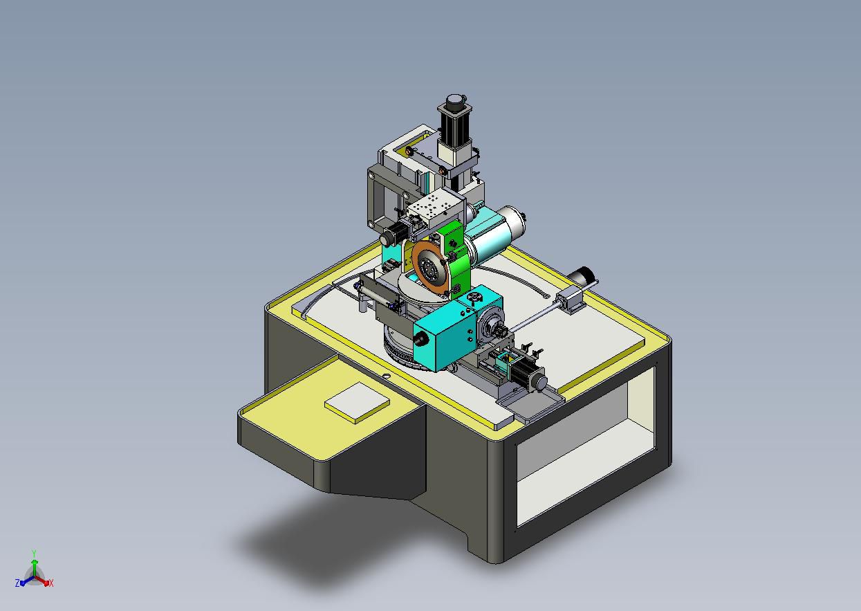

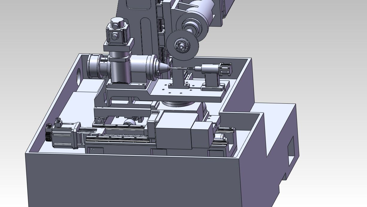

发表于 2015-12-13 19:17:42 | 显示全部楼层
这是磨螺旋槽的专用磨床
和哈哈,这个和国产的北平5轴刀具磨床,结构一样啊,外壳也像,就是一个模子里倒出来的。  发表于 2016-1-1 14:00
请教: 看上去是用了直线导轨。导轨的防护采用什么样的方式的? 如果有可靠的防护方法,就可以在立式加工中心上装端面砂轮,必要时用用。  详情 回复 发表于 2015-12-13 23:16
发表于 2015-12-13 19:20:17 | 显示全部楼层
这是磨螺旋槽的专用磨床
大侠搞设计时,对满足加工精度是怎么考虑的,  发表于 2015-12-13 20:32

发表于 2015-12-13 23:16:29 | 显示全部楼层
Lixinwu 发表于 2015-12-13 19:17 9 E0 W2 [' g9 G# e" F2 W2 b
这是磨螺旋槽的专用磨床
' y, e; f+ w9 F" j请教:+ x9 `$ j6 W4 g0 [, L$ x
看上去是用了直线导轨。导轨的防护采用什么样的方式的?5 o' S5 x4 A$ R4 d( [0 B, p
好的防护罩,根据使用场合的不同,细节处理差异很大,正是这些细节保证了产品的品质。当然了,好的防护罩挺贵的。  发表于 2015-12-15 19:41
好用的防护罩是双层的,外层是铠甲,形式也有好多种,细节不一样,效果区别也很大。外层并不是防切削液的,内层才是防切削液的,合成材料粘接而成,柔性的。  发表于 2015-12-15 19:39
彭老师说的多级防护罩是不是指这样的钢板防护罩? 这种台湾生产的罩子用来防护铁屑也不保险。更不要说磨屑了。 不知老师指的是哪种?  详情 回复 发表于 2015-12-14 08:41
多级防护罩。有专业工厂产品,选用就行。  发表于 2015-12-14 05:59
