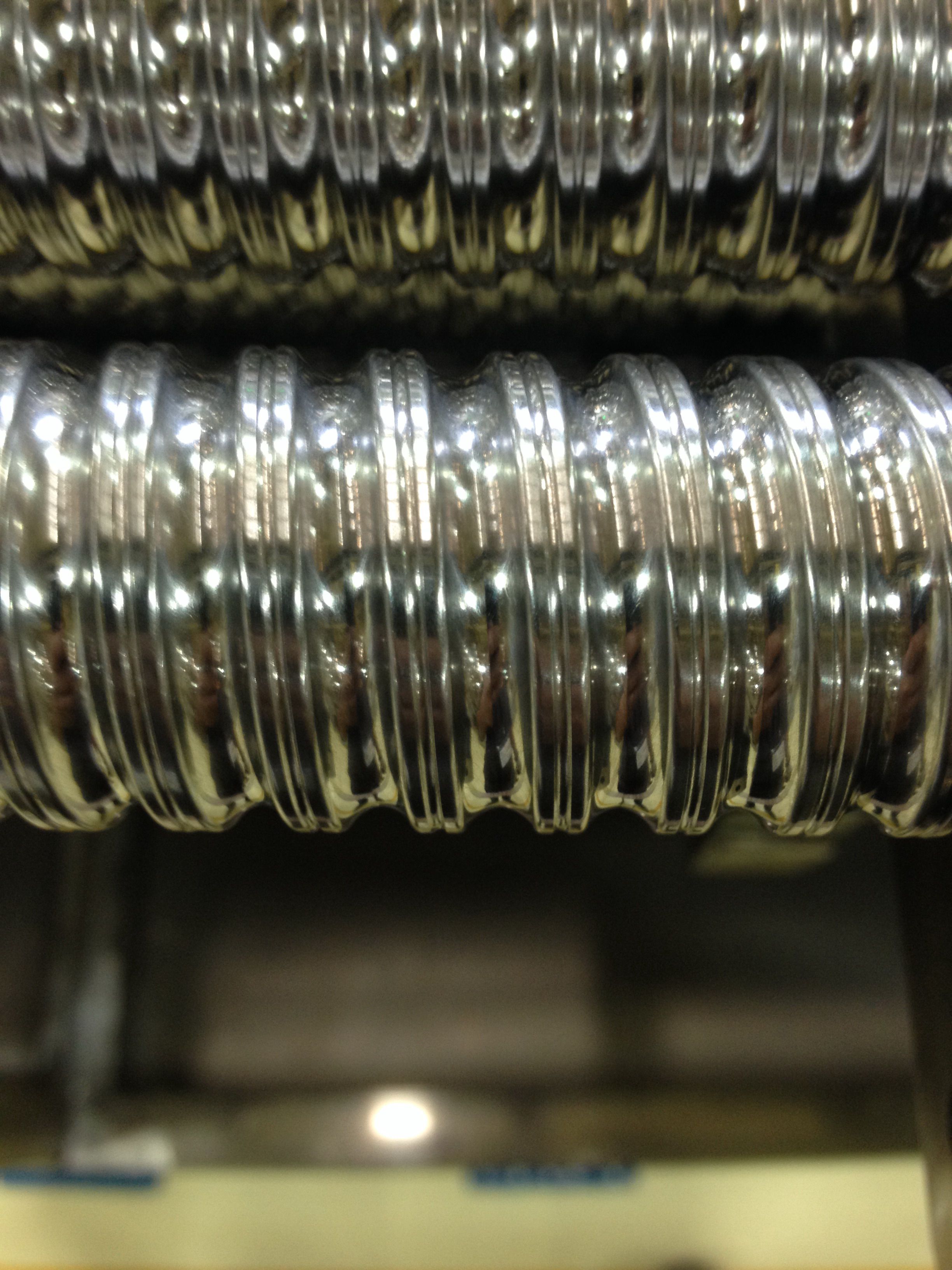

" I& J: B" `0 h% R! Q1 B' S谁能告诉我,冷轧丝杠,螺纹上为什么会有一个凹槽?
8 x! m* Y/ v) e9 r) s, L4 D9 z& n2 n
8 h9 i' Y2 _* R' l! H是加工模具需要有那个凸槽吗?

关于凹槽个人觉得是  加工棒料 以后 连续轧制  孔型 挤压成型(径向压缩而成型 也可以说热处理成型的)   去参观也没让仔细看 # i- b! u, H- g8 Y/ d- O9 S7 f8 Z1 i
不过能搞定滚珠丝杠轧制到 磨削工艺问题及 设备  全国就那么几个人。

轧制沟槽一定有翻边,丝杆外圆狭长带状螺旋面的两条边有相邻沟槽轧制挤出的翻边,在它们中间做一个浅槽,比把翻边整平为一个光洁面要容易得多。  发表于 2015-12-13 16:28
是挤压出来的,为什么要有呢?模具可以直接不加那个凸槽就行了啊  发表于 2015-12-13 16:05

轧制丝杆凹槽是挤压过程形成的翻边吧
轧制梯形丝杠没见过有槽  发表于 2015-12-19 01:14
轧制丝杆为无切削加工。轧制槽时一定有有翻边,相邻槽的翻边构成丝杆外圆面。翻边结合部位融合需要处理,在这里做一条浅槽隔开两边翻边,比把这个地方整平容易得多。  发表于 2015-12-13 16:17
