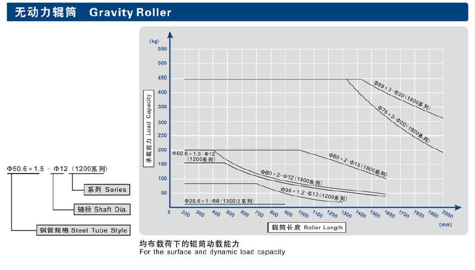

发表于 2015-12-18 10:27:09 | 显示全部楼层
bruce87e 发表于 2015-12-16 16:05 8 o4 M# h' L0 u3 |* n% e8 C3 E; J
@江南遥望漠北  1.30M/MIN以上的话就不考虑链传动了,这是个临界值,负载大小没有统一的标准,计算下来符合 ...
. G' N( [9 _% }# P
1.是13M/MIN吧,按这个换算0.22m/s不到 ,1.3M/min的话一秒才走22mm,8 d" w4 v6 ]$ a0 A1 R+ p- c2 e
2.最关键的是知道负载的情况下如何计算所需转矩,计算公式是怎样的,是从功的角度考虑还是从转矩的角度考虑亦或其它。
' B5 h7 v' ^( A0 _9 h7 j3.双链传动布置上最好从中间往两端传动我是知道的,与从一端向另一端传动的布置方式,在计算转矩上有何区别。: O) @' a+ u, a
3.滚筒的供应商一开始就有,滚筒的结构也没有疑惑,滚筒比较长有2m,外径60,壁厚我暂定2.5,必要时可以选3mm,链条选5分链,节距15.875。, c( s* ?+ [: e( i$ l! S
4.单链传动时只有1或2颗齿传动,双链的话至少有半个链轮的齿来传动,磨损不一样的吧
/ f$ b) J3 {) l' }& O5.链托是怎样的结构,能给个图指导一下吗?
) S( j/ y. l3 L1 F9 Z; t+ J6.链传动效率我也早就查机械设计手册查出来了,滚子链0.96,我的负载物体为周转盒,材料一般为聚乙烯,查机械设计手册刚对聚乙烯 静摩擦因数最高0.27,关键是计算转矩这一块,计算方法不明确,滚筒惯量会算,链的惯量不会算,还有就是转动惯量到转矩这一块拿不准。
) B# C) U5 S2 H& E% P% W: g望回复,我的QQ是2788-2-6343,希望能与你多交流。
- @, z: Y* U, \0 A, S5 W
- m8 L7 o* w2 w$ @以下是你上次的回复内容:
9 l, S* T% v$ Y  M4 ~. y: F& G1 u1.1.30M/MIN以上的话就不考虑链传动了,这是个临界值,负载大小没有统一的标准,计算下来符合设计要求就可以,之前做滚筒线时候,重点是考虑布置方式,整体机架结构以及速度载荷是否符合工况要求,至于滚筒直接根据样本选择就可以了,市面上做滚筒的厂家很多。
7 R& h8 z; K9 @- Q5 e  U1 r6 k2.单链传动优点是结构紧凑,适用中载低速,相比双链,中心距选择灵活,但是需要链托与张紧结构,链托安装还需很精确。
) z! v+ v( L/ |5 U$ T  H& [8 G0 N5 X: y3.只是对链托的磨损比较厉害3 b- q& d' y, Z& t  h* S. i: H5 K: k( R
4.载荷转矩是由滚筒的直径与轴径确定的,可以直接根据样本来,链传动效率可以去查机械设计手册,负载摩擦系数根据表面材质查机械手册,然后自己算摩擦力,镀锌辊、橡胶辊等等摩擦系数都是不一样的
