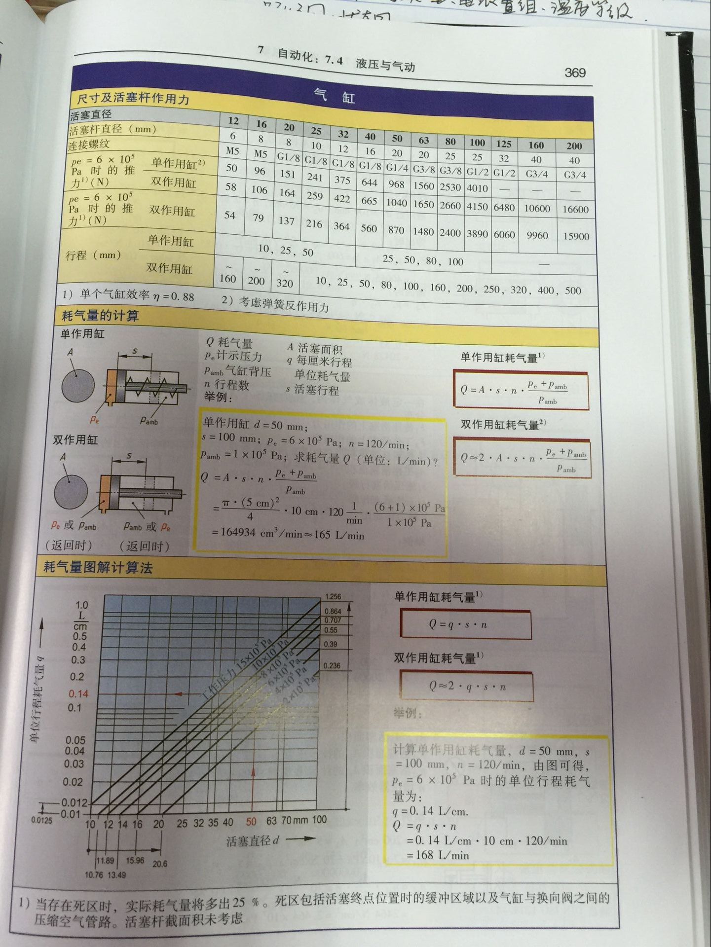

刚翻书,看到这个,觉得不错,与大家分享。
分单作用耗气量,双作用耗气量。
发表于 2015-12-10 13:26:35 | 显示全部楼层
老外的书吗?书名是什么?
 楼主| 发表于 2015-12-10 13:29:57 | 显示全部楼层
hc2003 发表于 2015-12-10 13:26
老外的书吗?书名是什么?
《简明机械设计手册》德国的书
作者:乌尔里希.费舍尔 等著
谢谢,简单明了,呵呵  发表于 2015-12-10 14:36
发表于 2015-12-10 13:35:34 | 显示全部楼层
不看不知道,一看吓一跳,我原来计算方法都是错的!
不是吧,个人算法不同,有误差也正常,主要看单位  发表于 2015-12-10 13:39
