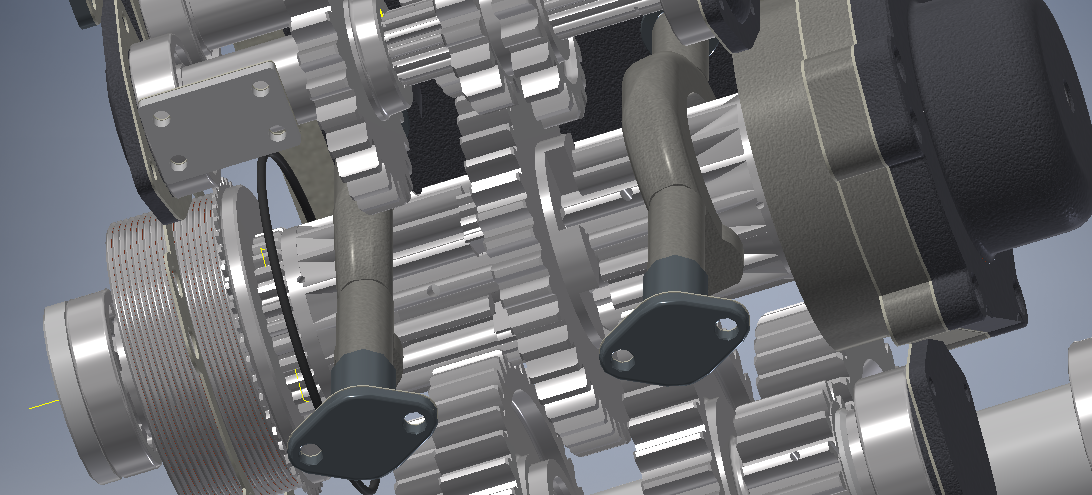

履带结构怎么实现转弯?

收割机变速箱
发表于 2016-5-3 17:48:01 来自手机 | 显示全部楼层
最简单的转向机构可以用差速器+两侧制动器来实现,也可以用两侧各一个离合器和制动器来实现。这两种是最简单的。现代坦克趋向于采取双流传动机构了,但有些复杂了。这样的小车完全用不上。
发表于 2016-5-3 21:25:40 来自手机 | 显示全部楼层
只有一个输出轴,那就只有一个办法了。转弯的时候让那个非输出轴减速!
发表于 2016-5-21 13:36:51 | 显示全部楼层
利用差速,两个履带一快一慢的转
发表于 2016-9-24 08:53:59 | 显示全部楼层
方向盘往哪边打,哪边的刹车就制动. D' R: ^2 j/ \4 T& l# l
发表于 2016-9-26 12:32:52 | 显示全部楼层
双差速器,不好形容,可以不用刹车的方式转向,适合稍高速的履带# {+ r6 t( z: `6 F+ I
发表于 2016-9-29 10:27:17 | 显示全部楼层
目测是靠一个装箱控制器来实现的,内外侧轮或履带形成速度差,产生向心力,由控制器实时调节转速差,从而实现转弯。

还是液压简单
