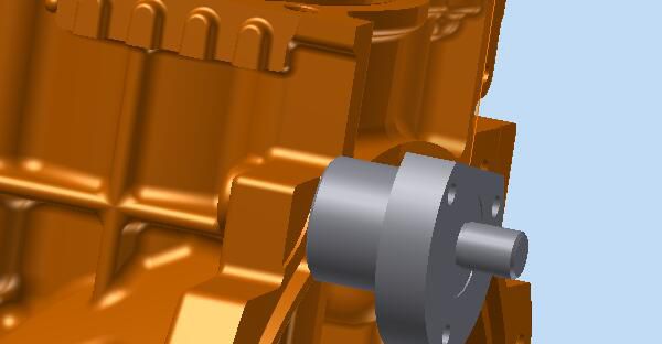

小弟在做一个夹取缸体零件的手抓,销的设计有点没思路
发表于 2015-12-4 19:29:34 | 显示全部楼层 |阅读模式
11111111111.png 33333333333.jpg 22222222222.jpg    和缸体斜面孔配合的销,用来防止缸体掉落的,没什么思路。有经验的大神指点两句。http://pan.baidu.com/s/1nuyWsMd     百度云盘里面是装配的stp格式,有兴趣的可以下载下来看看,指点指点。
发表于 2015-12-4 20:01:10 | 显示全部楼层
通过侧面的孔来定位
发表于 2015-12-4 20:24:47 | 显示全部楼层
楼主 设计这东西可以 去汽车主机厂参观一下。 感觉你这个设计问题很多。

 楼主| 发表于 2015-12-5 07:08:13 | 显示全部楼层
如何利用斜面的孔定位,有stp学习下么?
发表于 2015-12-5 08:35:46 | 显示全部楼层
2楼的意思是用发动机缸体的端面上的大孔来定位,因为是大孔,所以夹持的时候有点锥度的定位销方便插入。

用大孔锥形导向定位应该是不错的,要找到主要定位特征,楼主这个图是用什么软件画的?
