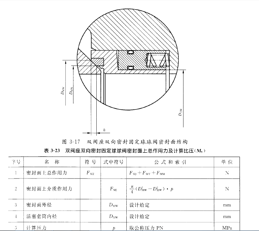

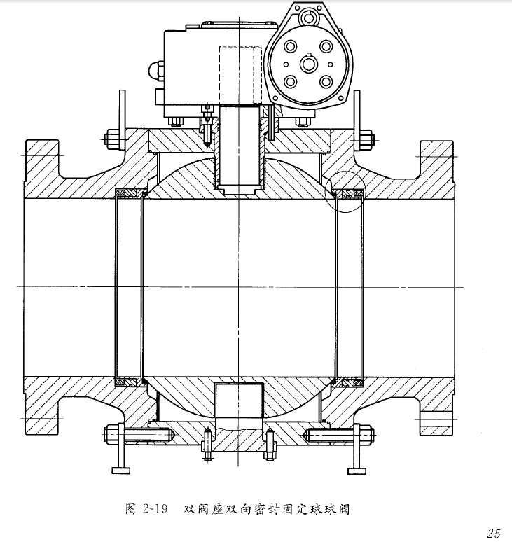

最近看阀门设计手册(具体如下图)学习阀门设计计算,截了其书中两处图,其中截图1为总图,截图2为放大图,在截图2中下面序号2中的公式Fmj=π/4(D2mw-D2hw)*p无法理解,个人认为Fmj公式中的面积部分应该等于放大图中O型圈外径处面积减去D2mn所得的面积差。希望懂阀门的朋友指正。
另何为“密封面上介质作用力”?

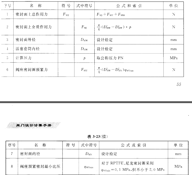

自己顶下,顺便再提出一个问题,如下图,第8条公式所说
对于RPTFE,尼龙密封圈采用Qmymin=0.1MPa,但不小于2.0MPa
上面这句话咋看都矛盾,等于0.1MPa,但不小于2.0MPa,前后逻辑都矛盾,请大家帮忙告诉我是我理解错了

要理解公式,首先要搞清楚图中阀座的结构是双向密封阀座(DPE阀座),如果介质从阀前进压,因为阀座在未进压前已经达到预密封(预密封由阀座弹簧力达到),那么作用在密封面的介质力就是由密封面外径和活塞套筒内径间的环面积上介质力施加的力,按照压强公式可知,F=P*S(P为压强,S为作用面积),FMJ=π*(DMW^2-DHW^2)*P/4,所以书上的公式是没有问题的。
发表于 2021-10-15 08:58:25 | 显示全部楼层
另外你说的FMJ=π/4*(DJH^2-DMN^2)*P,DJH就是你说的O型圈外径处直径(活塞外径),这个公示适用单向密封阀座(SPE阀座),对于双向密封阀座,当阀门从阀后进压的话这个公式才适用
