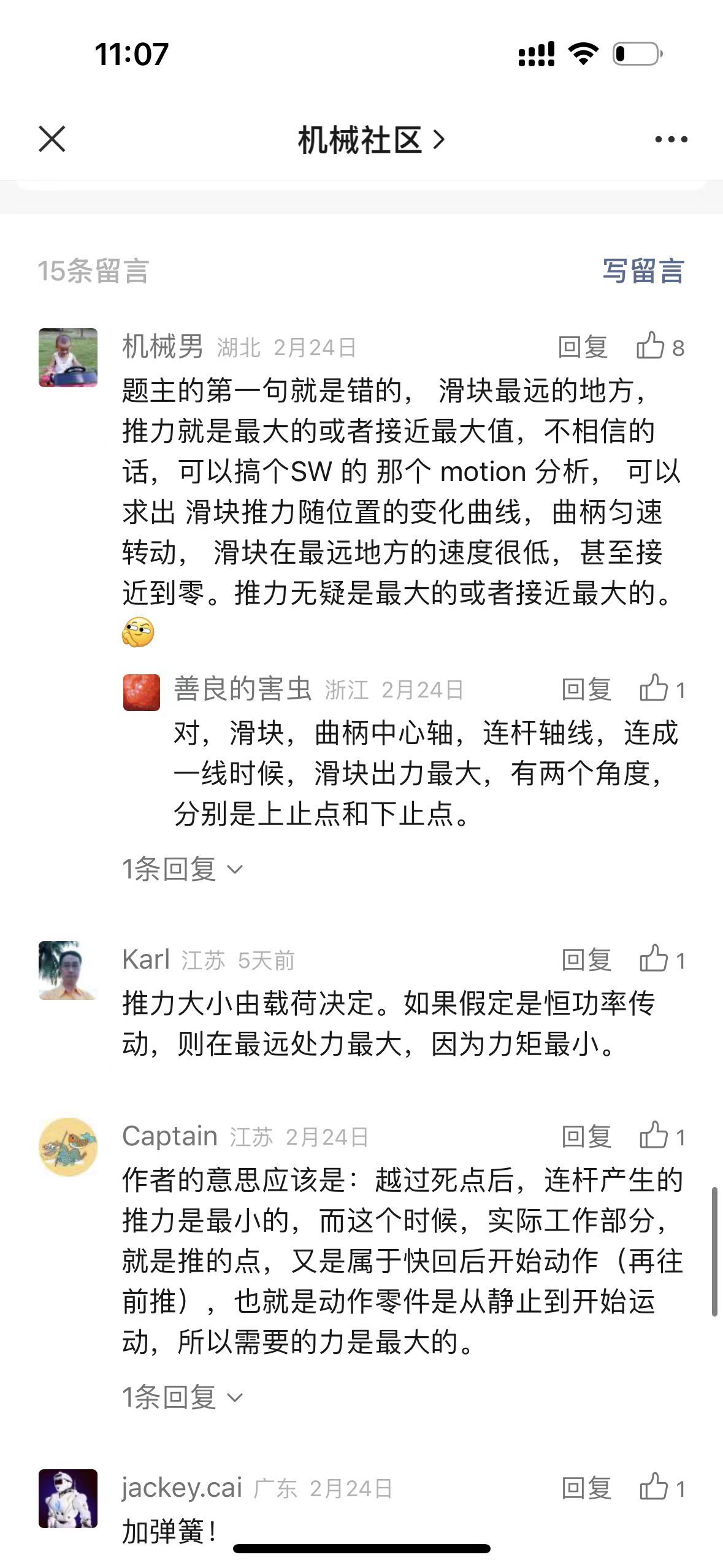

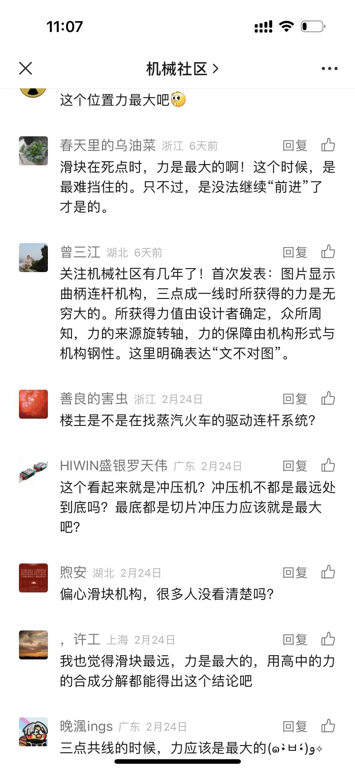

曲柄连杆机构最远端不应该是力最大的时候吗?或者说是趋近于无穷大力。
