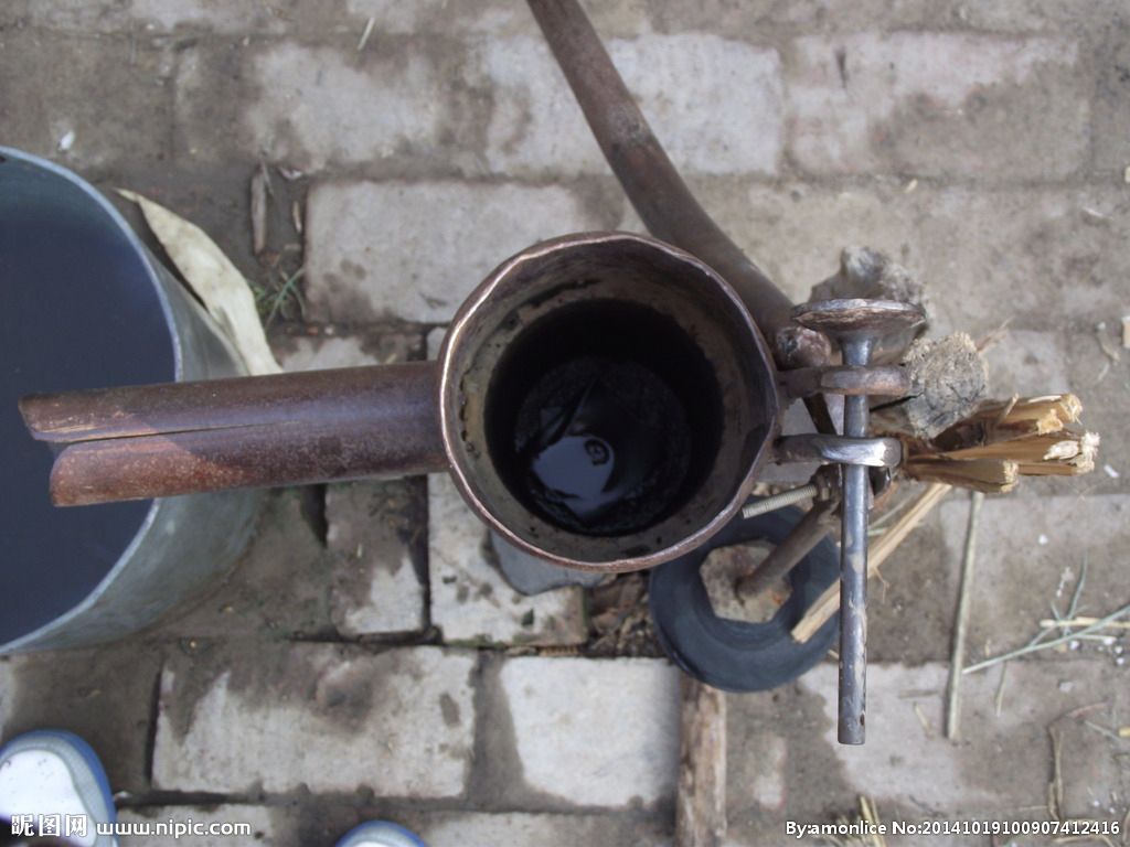

大侠这是我用网上图片加了点说明,你自己结合使用经验想想呢
不过实际的压井滑块和连杆不是铰接的(靠皮塞子的变形补偿),所以会有差别。
