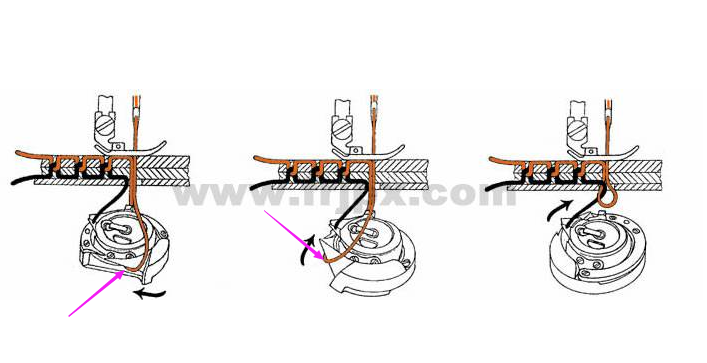

在网上看到了 这个缝纫机的工作原理 求教

我第一感觉也是跳绳  可是人可以给绳动力  可是这个是需要外界给动力的   外界动力怎么传动到轴上呢
2 G3 w8 J0 X( U
; U: S: l7 e7 y9 a没有轴,就是个半圆柱开口向上的壳子(就是图中的3/4圆),把梭芯(中间那个圆)放里边,有个小机关,关上。梭子上绕有线,而那个壳子就是有驱动的。这样梭子就在针上的线钻来钻去,这样针上的线和梭子上的线就搅在一起了。

/ y" z" h$ @& V$ j% q$ @说明你没见过缝纫机里面的那个部件实物(机子是老机子,网上能找到实物图片的)

LZ说的那个“底下旋转的轮子”,是梭芯梭壳,梭芯装在梭壳里。3 I3 e2 c- N% Z) d9 b* a* w
作为原理图,只画了一个圈圈,实际是有驱动的。/ s% n- s" }4 @1 W9 r1 m: ~. L
至于如何驱动,那三言两语是说不清楚的。

那那个线团(底线线团) 总不能是悬空的吧4 G3 o7 N2 m0 A3 r* y9 M8 _

我现在就是想知道 那个驱动的问题

难道是底线在人拉动的情况下 使梭子转动 然后梭子带动梭子壳再转动(感觉有点扯淡

6 V+ C9 y+ X! X7 w" {' f1 s你看这个  第一个图 到第二个图 底线在梭芯下钻了一圈  难道就没有轴挡着?2 F3 `; m% o% x# K! R1 N% u
