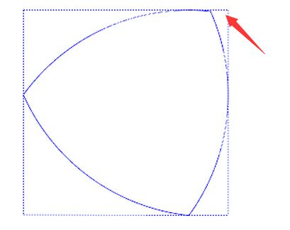

最近在研究莱洛三角形铣方孔,很迷惑。大神有没有更详细的资料,谢谢!!!!
发表于 2015-11-13 22:20:39 | 显示全部楼层 |阅读模式
最近在研究莱洛三角形铣方孔,很迷惑。大神们有没有更详细的资料,谢谢!!!!

发表于 2015-11-18 15:13:21 | 显示全部楼层
是的 四个角 不是很完美  详情 回复 发表于 2015-11-26 15:49
发表于 2015-11-26 15:49:43 | 显示全部楼层
ugly007 发表于 2015-11-18 15:13 ! z2 [. A  Z( Z# V8 r1 p2 B
不能铣出完美的正方槽
6 _+ ^/ p- U* s% ]% V是的  四个角 不是很完美7 `- _7 h" b8 A& P$ V5 G/ n/ P
发表于 2015-11-26 15:50:59 | 显示全部楼层
咱社区以前就讨论过这个问题  要车出n边形 则就需要N-1个刀刃  再加上偏心
发表于 2015-11-26 15:51:53 | 显示全部楼层
