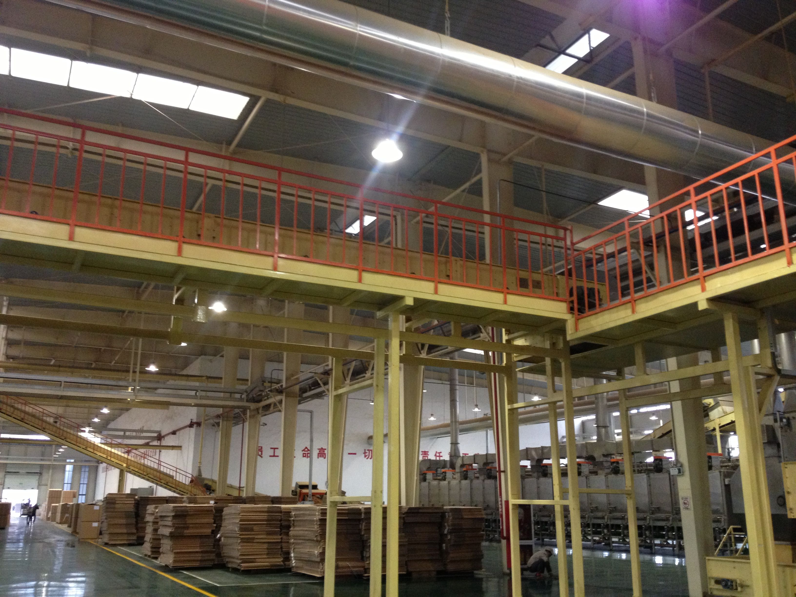

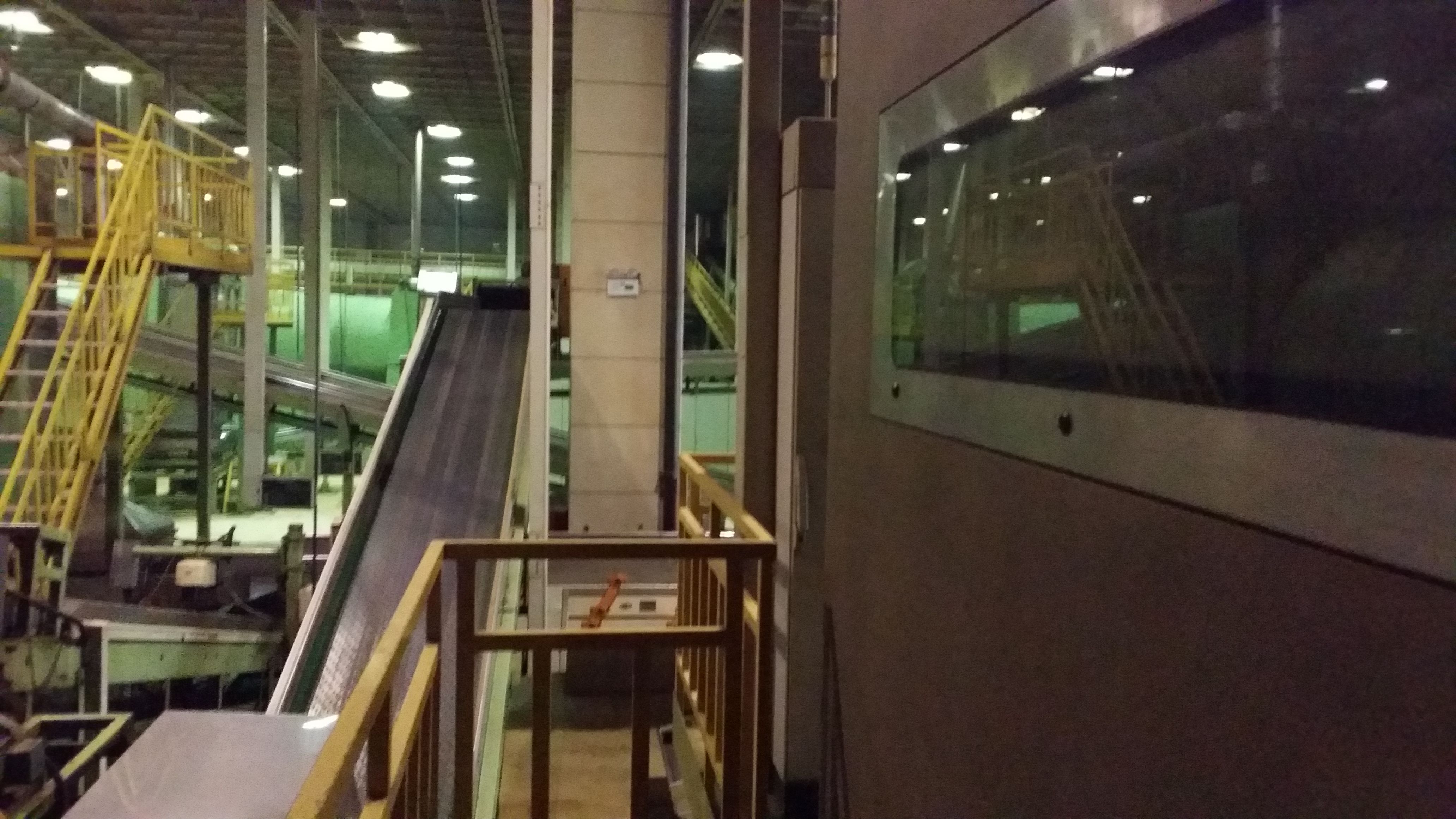

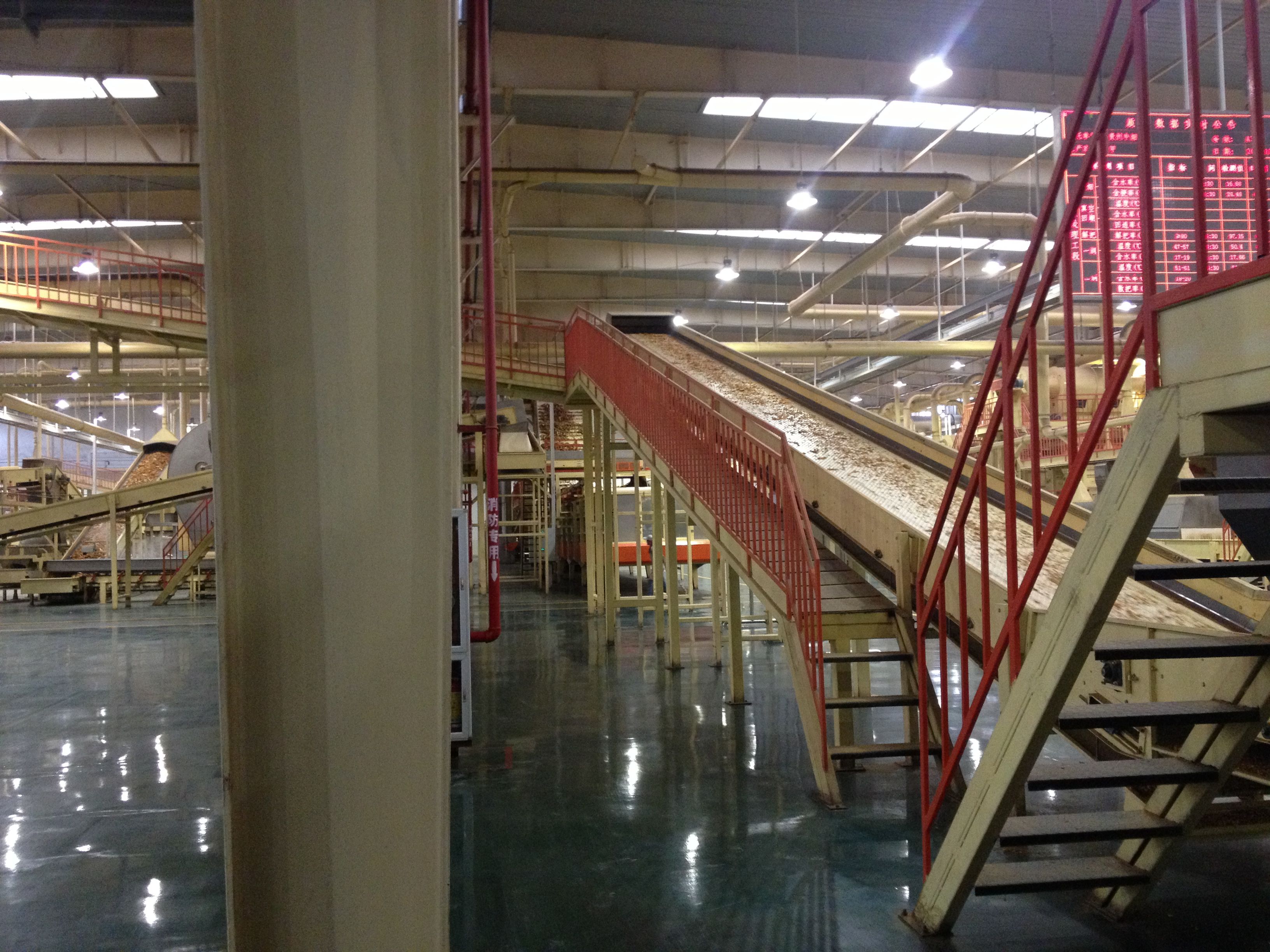

发表于 2015-12-8 10:39:05 | 显示全部楼层
直接从动轮张紧就可以了。你这个皮带不算长,我做过中心距18米的皮带机,皮带宽度1米2,带小角度。
发表于 2015-12-8 10:45:33 | 显示全部楼层
补几张图供参考
