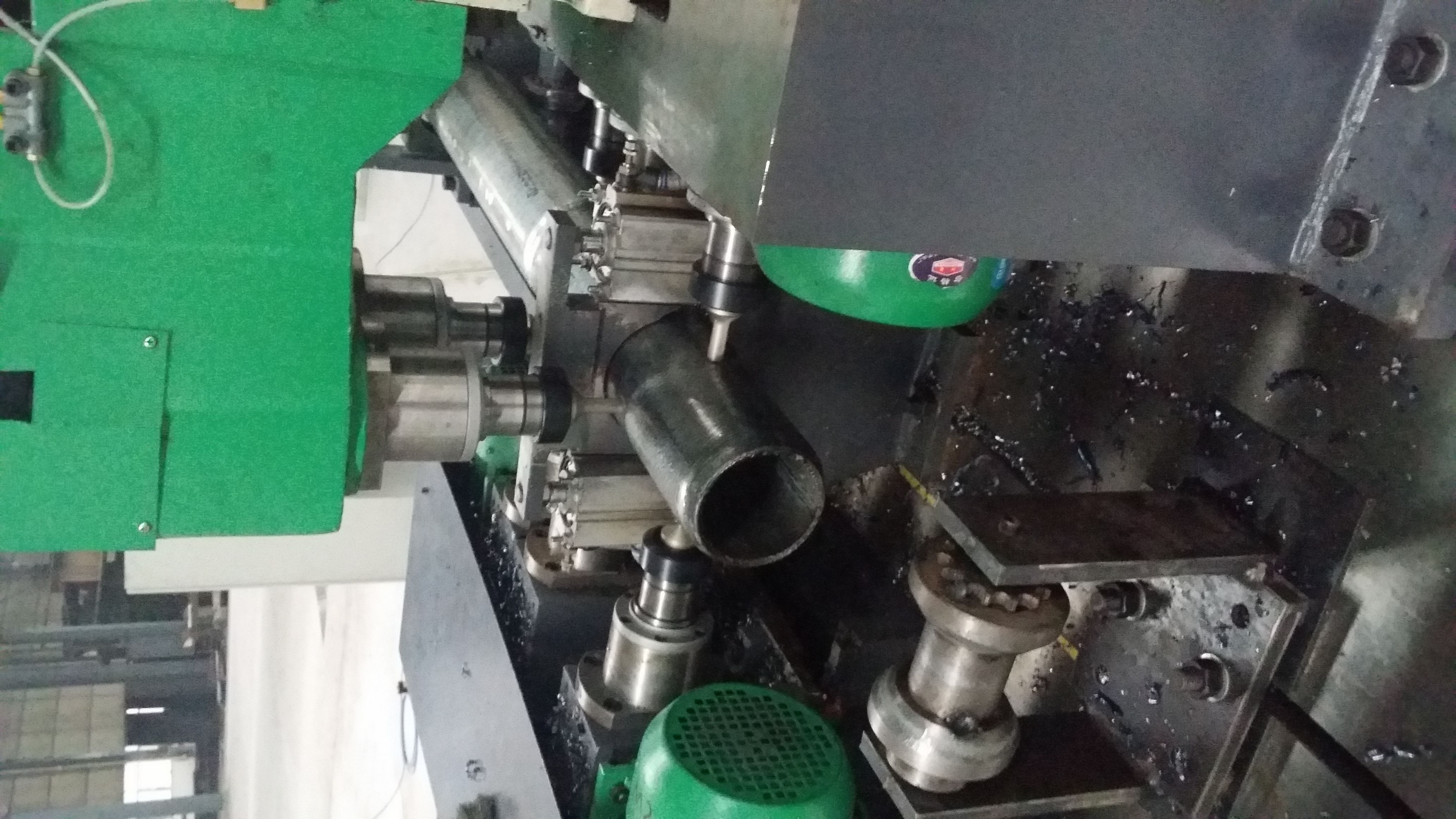

定做了一台多孔钻孔机,批量加工圆管,钻孔机钻速在2200转左右,使用的是荣科的快速钻头,2倍切削速度,特固克SPMG050204 DG TT9030的刀片,钻的是127*4mm厚的Q345B的镀锌钢管,无冷却。目前的情况是刀杆毁坏太频繁,因为我是批量生产,所以寻求各位大侠有没有好的解决方案,或者有没有什么更合适的钻头,因为我的加工精度也是比较高,主轴钻速也是固定的,如果变速只能换带轮,求各位帮助0 a1 H2 \! d0 m+ U$ U4 s; p+ R

多大径,我个人来说对圆件不是很看好U钻。
9 T4 v0 _/ C9 O% D整硬涂层钻头或皇冠钻还差不多。
发表于 2015-11-12 09:44:10 | 显示全部楼层
2倍切削速度 是怎么个概念?
# _& ]5 U. s3 a) G刀片商推荐用干切还是用切削液?
! F; C6 c, Z. A4 f变速可以用变频器,不是一定要换皮带轮的。

, X0 j# d2 r1 d$ |& s多大径,我个人来说对圆件不是很看好U钻。7 B( }1 e7 z) i& J; Y, b5 w9 G2 h5 I  b8 `
整硬涂层钻头或皇冠钻还差不多。
2 ]. E" d, v: m
14.5的孔径,皇冠钻是什么样的,整体硬质合金的钻头多少钱的合适,谢谢
( p7 r& G! G6 Q! J0 |7 ?6 Z
速度高,这点很致命,没内冷,合金钻头达不到这么高速度。只有U钻理论上可以。 皇冠钻就是钻尖可换式钻头。还是降转速把。  发表于 2015-11-12 10:32

# J& q; q3 N6 w9 X: W5 A刀片商只卖刀片,没给技术支持,不是用切血液,只是加快了刀片的磨损

这么小的刀片无冷却又是曲面钻孔,不建议。换钻尖式的钻头吧,相对整硬的价格便宜些。

能不能说的具体点,钻尖似的是不是普通麻花钻,谢谢- n1 q8 Z5 J  H& S* k/ [  }
钻尖是硬质合金的,钻杆是钢的,现在比较流行的,基本能代替硬质合金钻头,效率还比硬质合金的高点,又因为刀杆有韧性,所以不容易断.  发表于 2015-11-12 11:48
1 f6 C: z8 m0 H* N( u" e如果用整体硬质合金的钻头,14.5的钻头,用多高的钻速合适,再次感谢
4 p# ~2 O3 L. q& n) q$ T; K
发表于 2015-11-12 11:56:56 | 显示全部楼层
如果日系涂层的的加外冷80
$ c0 X# u1 o7 I0 D, S. m1 U没冷却先按60吧,感觉可以在慢慢往上调

+ {' e; L5 m3 R* `/ k, Y# d80m/S吗,具体到钻速得多少,这种钻头一般得多少钱
- Y( O- I8 B* D& [7 {$ s
按60m/min  发表于 2015-11-12 13:03
转速1300,价格我真不知道,俺不是商家,你问问吧  发表于 2015-11-12 13:01
