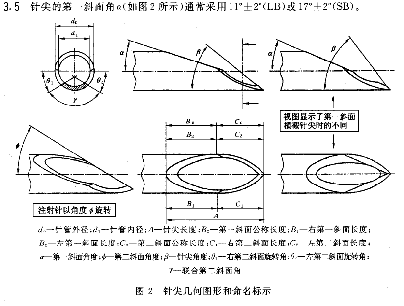

注射针的针尖是由2~3个角度组成的,GB 15811-2001 《一次性使用无菌注射针》3.5专门提及此事——
这些角度有什么讲究?生产和使用场合都有哪些参数组合?
有做注射针的大侠吗?赐教一下?
谢谢!
