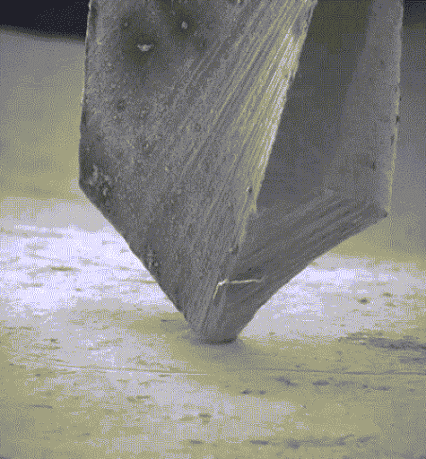

& I7 ]- U! {' \! a: @网上看到转过来的。! g( x& _; w' N, @8 t6 u# \( F
. g( O$ I0 D" _9 m4 W- s
注意看, 不平衡切削导致的抖动。, O$ N3 N9 [8 `
7 J7 P4 v4 e0 j; a! `9 Y* K+ k+ c
这个抖动导致的不均匀余量就会影响下一个刃的吃刀深度,请参考这个猜想:

我表示这个是不是进给的有些快了,没转0.1左右,看头部的厚度远不止此

这个图有点夸张,呵

这个是怎么拍出来的?
发表于 2015-12-30 14:46:56 | 显示全部楼层
这啥材料的钻头 怪怪的
