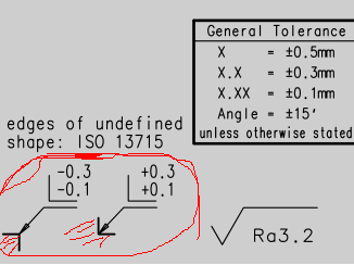

20151105144905425234.PNG 20151105144905.png 红色标注的区域是什么意思,不懂求大神们指导?
发表于 2015-11-5 15:08:17 | 显示全部楼层
是不是倒圆角半径?
不是  发表于 2015-11-5 15:19
发表于 2015-11-5 15:13:36 | 显示全部楼层
未注边的形状按ISO 13715    凸边向内倒钝0.1~0.3mm   凹边向外倒钝0.1~0.3mm   大概是这个意思,如有不对,请大神指教

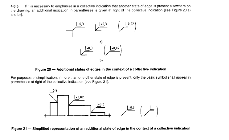

 楼主| 发表于 2015-11-5 15:21:31 | 显示全部楼层
jxsjgcsjy 发表于 2015-11-5 15:13
+ m% L! |( f0 ^2 l7 H/ n+ o) ?未注边的形状按ISO 13715    凸边向内倒钝0.1~0.3mm   凹边向外倒钝0.1~0.3mm   大概是这个意思,如有不对, ...
  g4 l$ h. {5 Q2 Q( s4 A
QQ截图20151105152350.png 大神这个图中的a、b标注的是什么意思?以及下图是什么意思i??
发表于 2015-11-5 15:42:58 | 显示全部楼层
ISO13715 这么大的字,去查标准啊
2 i0 e8 u) g5 C! f0 H! J8 K基本就是外角倒钝的要求
领导,我查了,但是英文看不懂啊?要不你给解释解释?  发表于 2015-11-6 07:48

发表于 2015-11-6 15:25:10 | 显示全部楼层
挨拍的5 发表于 2015-11-5 15:42 . c) z- V7 A1 z; A+ r
ISO13715 这么大的字,去查标准啊* |/ s  F$ @: A8 K" ]2 o2 k) ~
基本就是外角倒钝的要求
( J1 B+ b1 m( N* j; m自己用有道翻译查吧,这个要靠自己的,不能以后接触到任何新的标准你都问人啊,对吧
% O" U0 r* e/ E4 g# P5 K" p0 b' |4 M其实很多人已经回答了这个问题,看你公司的质量要求,国内很多代加工企业无视这个要求的,就看个锐边后的手感,客户也不会拿仪器来测量这个数值
