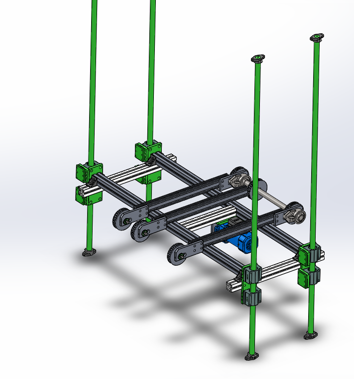

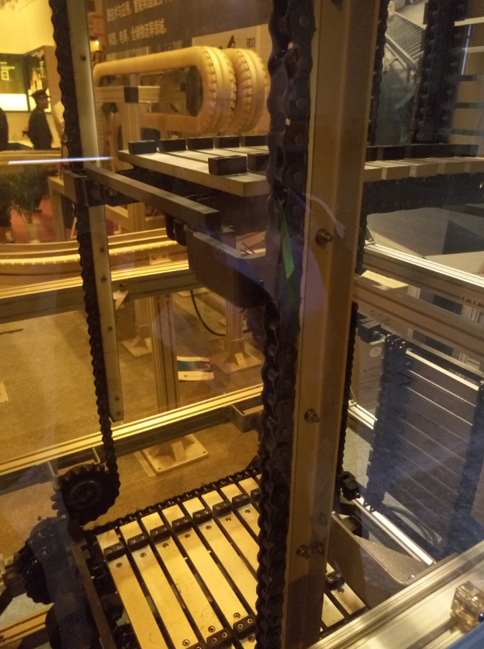

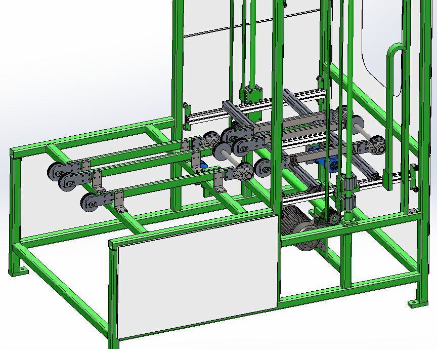

此图为一升降输送机,升降重量总共为50kg,升降行程为1.6米,2秒时间完成,采用4根导柱导向,导柱直径25,请问采用同步带好,还是链条好,因为速度快,用同步带声音会小些,但长时间会不会容易断。如果用链条,速度快了,声音大,会不会容易链条跑出来。

发表于 2015-10-29 11:47:36 | 显示全部楼层
有没有定位等要求 还要考虑 中途有没有停机等问题
发表于 2015-10-29 12:12:54 | 显示全部楼层
要注意配重哦
发表于 2015-10-29 13:59:10 | 显示全部楼层
就你这两种机构,跑0.8米/秒,呵呵我看跑不了几下就散架了。
发表于 2015-10-29 14:16:30 | 显示全部楼层
正常来说链传动速度不超过15米/s,你这个速度应该可以。
发表于 2015-10-29 14:29:08 | 显示全部楼层
1.6m,2s,我觉得链条和同步带都有压力···
发表于 2015-10-29 14:56:11 | 显示全部楼层
方便的话 还是焊一个架子吧
发表于 2015-10-29 15:13:05 | 显示全部楼层
你可以参考电动堆高车结构   那玩意速度和载重都满足你的要求
发表于 2015-10-29 15:15:26 | 显示全部楼层
有可能会散架的
发表于 2015-10-29 15:18:49 | 显示全部楼层
两张图关联不上的赶脚呢
