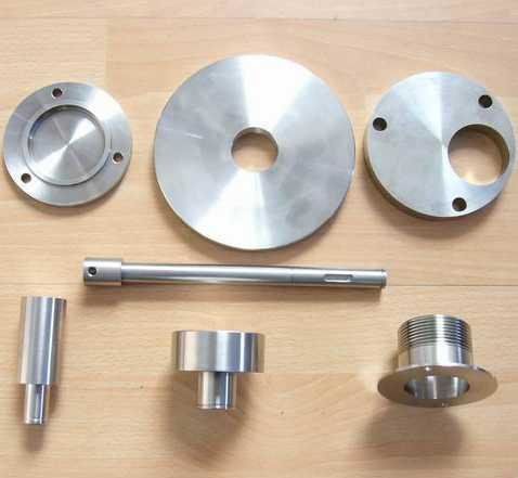

发表于 2015-10-26 14:26:43 | 显示全部楼层
看到你们沉头孔 就知道原因了
图片不能代表我们的产品,  详情 回复 发表于 2015-10-26 14:28
 楼主| 发表于 2015-10-26 14:28:31 | 显示全部楼层
祥云飞鱼 发表于 2015-10-26 14:26
看到你们沉头孔 就知道原因了
图片不能代表我们的产品,
