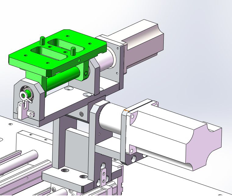

这是公司同时设计的一个机器,现在发货到客户哪里去了,每个电机都需要旋转接近90度 ,现在就是每旋转接近一个小时后,工作所需要的位置就有跑位!电机都是闭环步进电机!这是什么原因造成的呢?电机? PLC?  结构? 另外不知道社友们有没有遇到过松下PLC和雷塞系的步进电机硬件上会有干扰的?

发表于 2015-10-26 11:17:04 | 显示全部楼层
步进电机没有反馈信号,你也敢这样玩,电机丢步很正常的吧

发表于 2015-10-26 11:18:38 | 显示全部楼层
目测是惯性太大,电机抗不住估计丢步。最好电机带刹车,或者考虑其他机构自锁!
这机构也不平衡,偏心!  发表于 2015-10-26 11:20

发表于 2015-10-26 11:19:59 | 显示全部楼层
编码器都不舍得装,用这种简陋方式,显然误差越积越大。
不知道你们有没有自动校零?有自动校零会稍微好一点点。

 楼主| 发表于 2015-10-26 11:37:47 | 显示全部楼层

是闭环步进电机    用的是光电编码器反馈电机的位置构成闭环步进驱动系统啊!
用伺服电机吧,我们之前做过类似的结构用的就是雷赛的闭环步进电机老出问题,后来换伺服就好了  发表于 2015-10-30 16:34
最好改用伺服电机,步进电机一旦过载很容易出现丢步的情况。  发表于 2015-10-27 19:43
发表于 2015-10-26 11:38:47 | 显示全部楼层
图中你这是光电遮挡传感器吧?
 楼主| 发表于 2015-10-26 11:38:47 | 显示全部楼层
是闭环步进电机     光电编码器反馈电机的位置
发表于 2015-10-26 11:38:59 | 显示全部楼层
啥叫闭环,编码器也不装,还能不丢步,还一个惯量不知大了否,电机锁不住!
