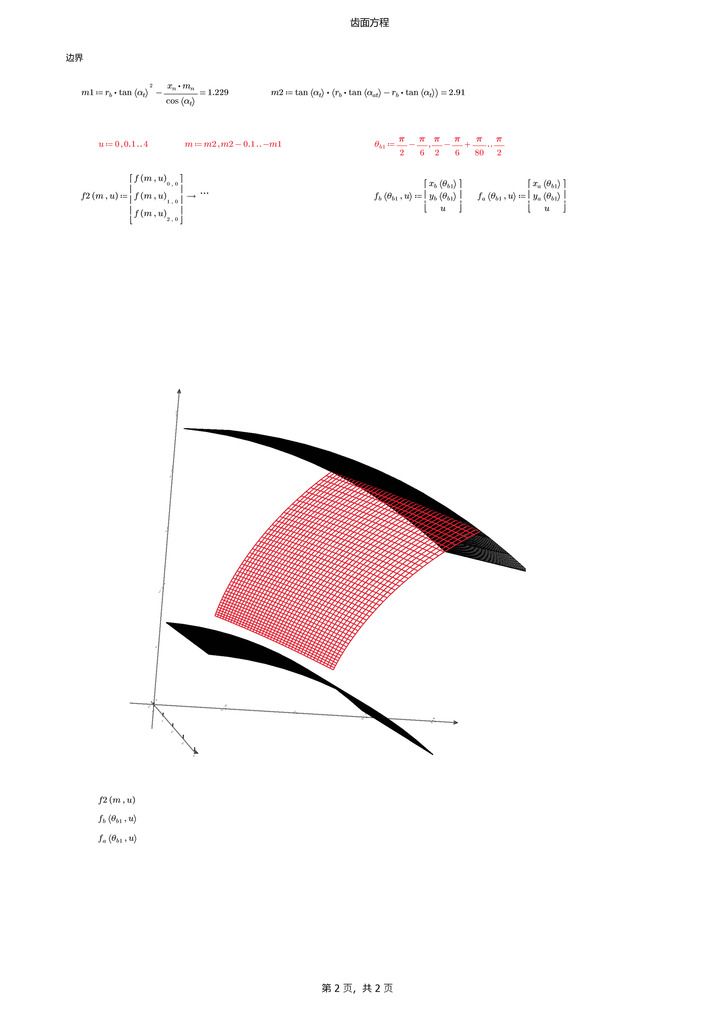

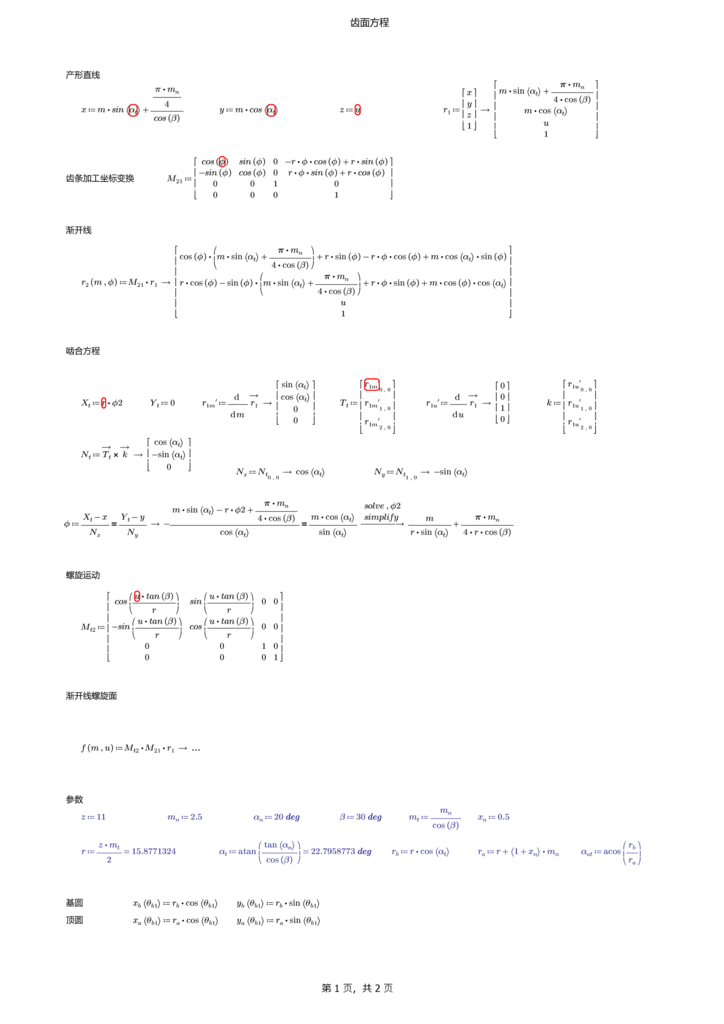

# s9 u/ i9 c4 k( ]9 v1 f' B& v' O我根据李特文齿轮书上给的标准圆柱直齿轮齿面方程的推导办法,把产形线方程改动下了,XY平面内把节线为起点在产形线上的长度m作为变量,Z方向把齿宽u作为变量,试着推导了标准斜齿轮的齿面方程,并且考虑了变位,请各位前辈指正

我觉得齿轮啮合原理好难理解啊,我想用这个算曲率半径和速度,到后来就不知道怎么算了

楼主帖子中的图是用matlab生成的吗?
