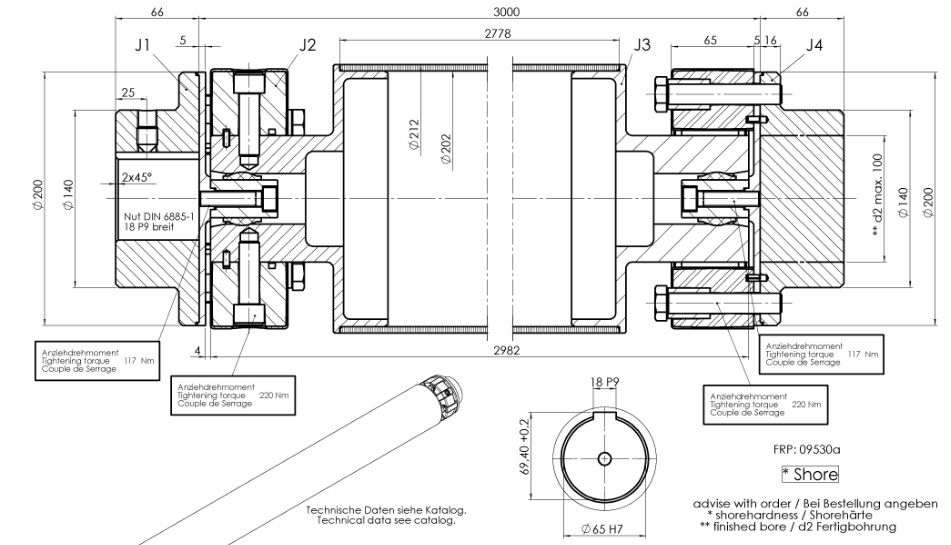

09年的时候,我搭建试验台,需要一根轴:
长度3米,承载扭矩1000N.m,工作转速6000rpm。
当时德国人给我报价,轴的总重量55.1kg,价格18.7万人民币,这还是优惠后的价格。
很显然,首先得明白为什么这根轴值这么多钱,我们的装备都是按钢价和重量卖,才能找出差距。
我们直到今天,缺的也还是这种精神,中国人现在自己就‘颓了’,不认为自己还行,内心觉得‘自己就是怎么都不行了’,除去偶尔说点不着边际的话以外,再就是生活在自己的苦闷之中,没法改变,  发表于 2015-10-23 11:04
发表于 2015-10-23 10:25:48 | 显示全部楼层
我上边说的这根轴,给大家看一下。总重量55.1kg,价格18.7万的轴是根什么样的轴。
大侠你这个轴做这么薄干什么,汽车上用的?  发表于 2015-10-24 09:01
两个人之间讨论要有共同基础,这个轴的大致工况已经有了,不愚昧的工程师应该想到运行过程遇到的最可能的问题,最难处理的地方。 缺少基础,没有见识,不愿学习,怎能不愚昧!  发表于 2015-10-24 08:37
这么讨论问题,就没意思了吧。到此为止,你的帖子本人不再回复,好自为之。  发表于 2015-10-23 20:19
算,我觉得其实不重要,重要的是那碳纤维是你买的,还是自己做的?  发表于 2015-10-23 18:04
我想知道的是你这根轴比国外那个怎么样?  发表于 2015-10-23 18:03
我这个轴是碳纤维的,但关键点不在于是什么材料。碳纤维再贵,按重量卖也不值这价。关键在于3米长,6000rpm转速。18万的价格在于设计计算上,所谓的核心技术在此。所以看问题要看到核心本质,乱起名字没用。  发表于 2015-10-23 13:55
我记得国外有一种碳纤维编织的轴,承载扭力矩是纯钢的4-5倍,重量就更不用说,轻得“钢”都没法出来见人,你这个比之如何?  发表于 2015-10-23 12:00
