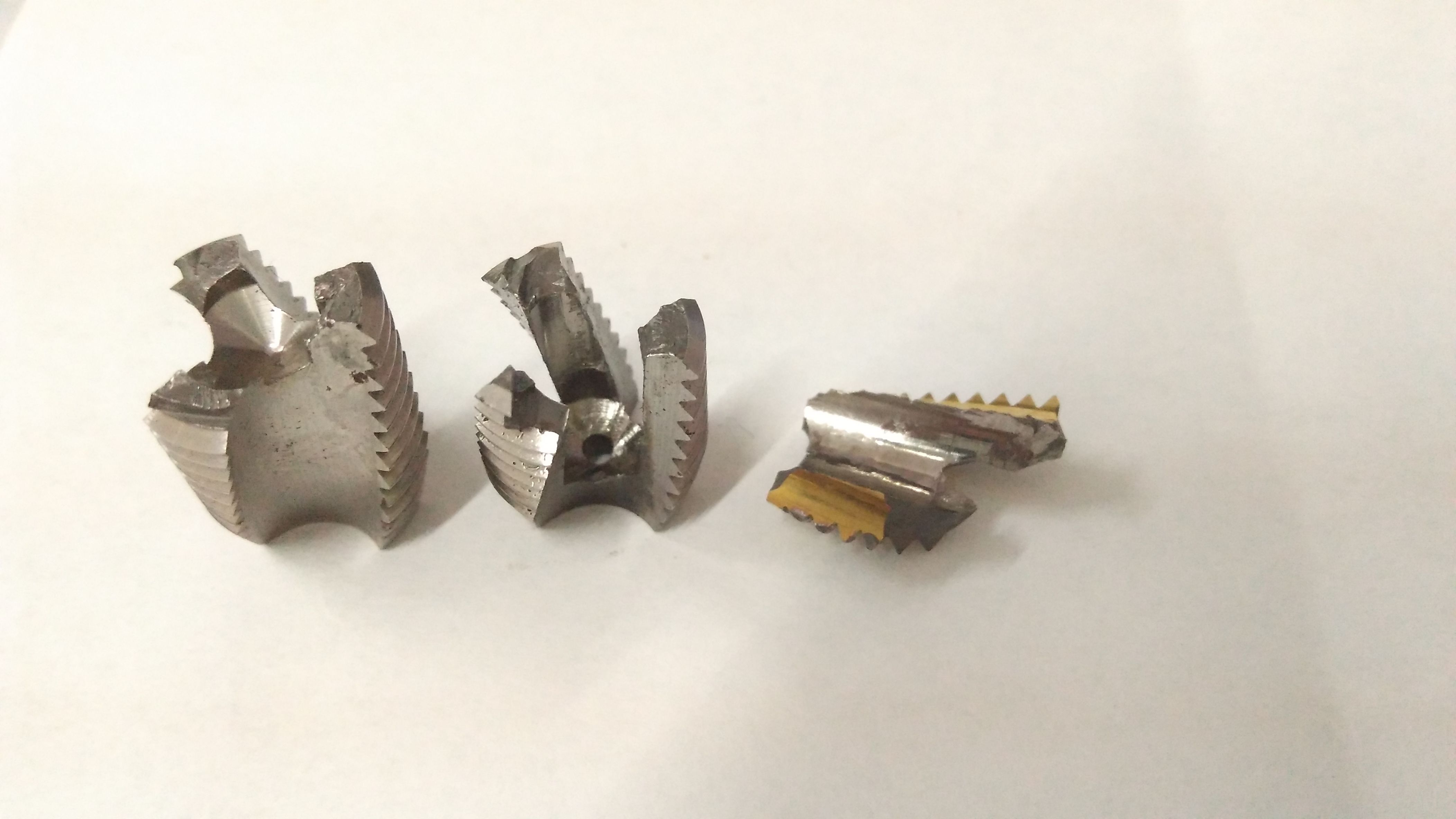

如题,

IMG_20151006_104418.jpg 3 w  R7 h9 u! i/ Q1 [- h9 E
发个图 好难.

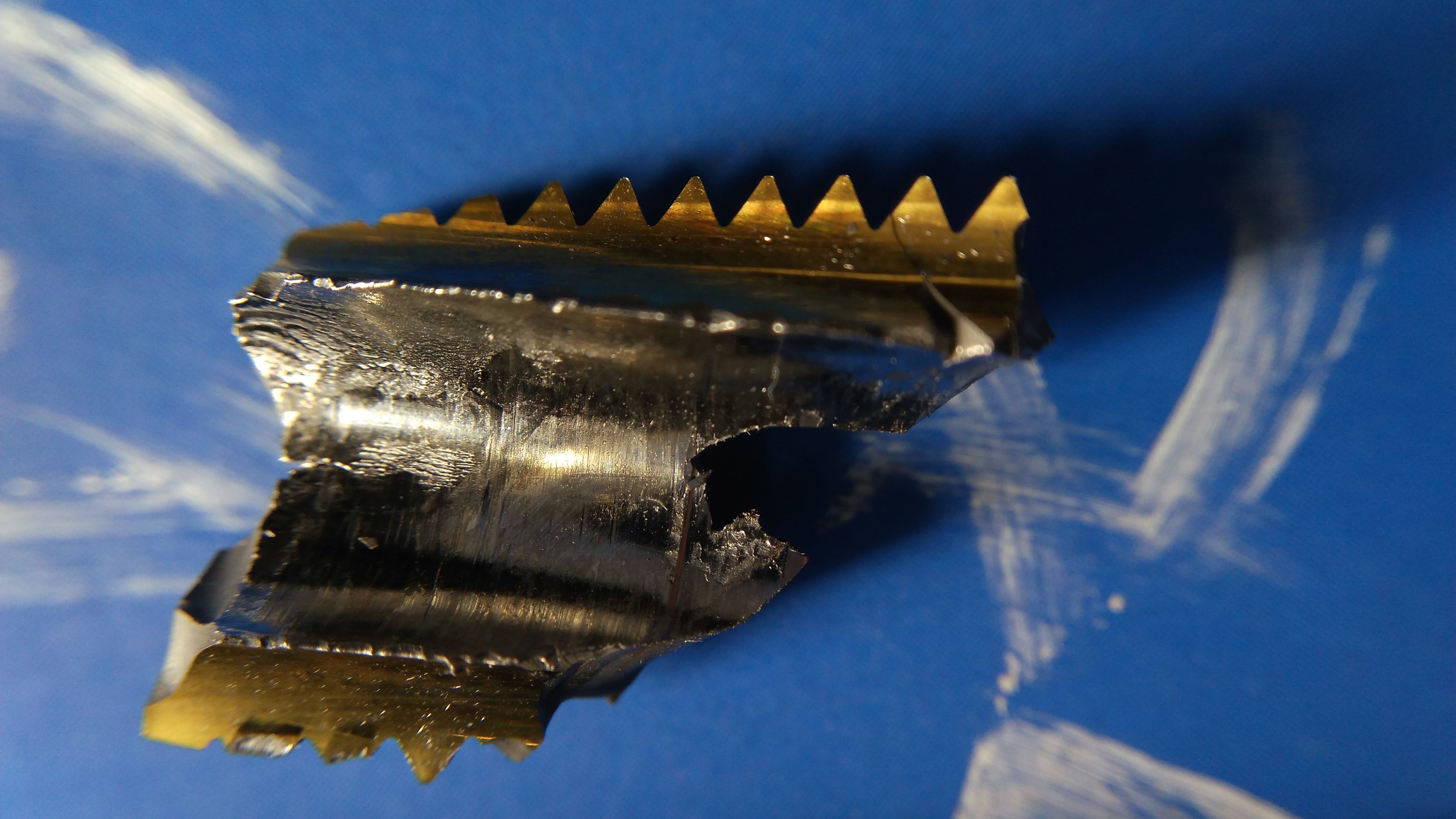

发表于 2015-10-21 21:55:44 | 显示全部楼层
碎裂的丝锥,己钻过孔了吧?
发表于 2015-10-21 21:58:43 | 显示全部楼层
关键看钻头
发表于 2015-10-21 22:02:50 | 显示全部楼层
排屑不畅,丝锥短里了,丝锥上打孔取断里的丝锥??
: j  F) @5 X! {4 }: x$ f0 |) X前俩个是铝屑???
发表于 2015-10-21 22:30:32 | 显示全部楼层
好强悍的合金钻头,你们难道没有穿孔机或者火花机吗?合金钻头这样搞了以后寿命就降低很多了,而且丝锥受力过大会把牙挤坏的,很容易造成丝锥取出来了,压孔也搞坏了。移动式小型穿孔机也就七八千块,经常碰到这种情况的建议购买。几块钱的成本就能把丝锥取出来。

发表于 2015-10-22 08:40:35 | 显示全部楼层
这么粗的丝锥都能攻断掉?孔口要倒角,要加润滑油,要回丝断屑
发表于 2015-10-22 08:59:14 | 显示全部楼层
不明所以然?能否详细描写下怎么回事
