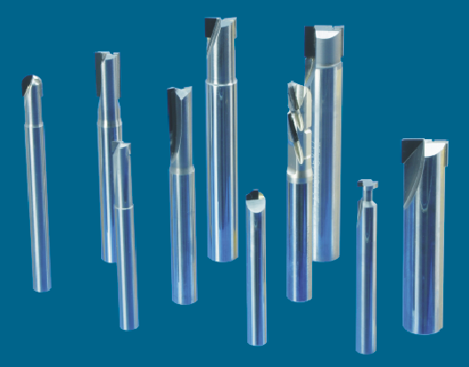

发表于 2015-10-21 14:40:05 | 显示全部楼层 |阅读模式
大家好!请问加工6061-T6(铝合金)的材料,用什么材质的数控刀具比较好,刀具不容粘刀,加工的表面质量好,谢谢!. `$ m# @/ `' _3 s/ Y$ B

发表于 2015-10-21 15:01:38 | 显示全部楼层
可以试试非标金刚石焊接铣刀,表面应该可以达到您的要求…………
; ^6 y* M% F- \1 t  J& ?. y8 Q要是还达不到,那么可以试试单晶的焊接刀具更好……9 U* q. ^& U: O$ D, F1 m5 ^  E  ]
至于哪里可以做?那么还是百度找吧,免得有为自己打广告的嫌疑…………

本帖最后由 viney1985 于 2015-10-21 16:40 编辑   M! Q% K2 k9 \$ B5 _. a
  L" v4 ^" W& B& n& t, [第一:选工具的话,一般的合金刀就够了,价格比高,若你想高质量的产品,建议使用山维戴维克的刀具中CMC30、33系列,我们加工的7a04材料,比你的要硬属性也比你的好。
2 K( d0 Y3 X8 a7 x& P0 F  j% x. h第2:若没有好的工艺的话,再好的刀具也是白搭,所以你要看看你的工艺是不是合理,如果工艺好的话一般的HSS刀加工出来妥妥的。% o" e/ c, g( B; f
第3:检查你的切削三要素是不是跟机床匹配
发表于 2015-10-21 17:19:34 | 显示全部楼层
一般高速钢就可以了,如果加工精度,表面光洁度要求高的话,建议硬质合金的。

发表于 2015-10-22 07:35:54 | 显示全部楼层
选用 金刚石  或  ISO等级K01-K10的超细颗粒硬质合金且锋利型刃口和屑槽研磨
发表于 2015-10-22 14:30:59 | 显示全部楼层
试试硬质合金的铝合金专用铣刀吧,我可以提供
