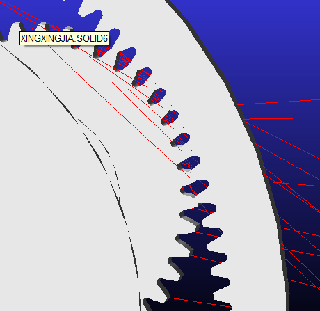

对一个行星轮系进行动力学仿真。行星架为主动件,内齿圈固定,太阳轮为输出部件。    在行星架与ground之间的revolute joint出施加一个Motion,type为速度;   在太阳轮添加一个Torque。所有的材料也已经设置好了,但是在仿真时看上去就是行星架带着行星轮和太阳轮一起运动了,行星轮没有绕着行星轮轴转动,行星轮也没有与内齿圈,太阳轮发生啮合现象,轮齿之间发生了干涉现象

上学那会做过类似的东西,但是忘了,不过你这个齿轮直接应该是需要设置接触的,要不然结果肯定是现在这个样子

 楼主| 发表于 2015-10-21 14:43:02 | 显示全部楼层
海鹏.G 发表于 2015-10-21 13:39 % a/ S3 Z. `* t! K
要动态装配
  R% f( S4 E9 ]- {4 H, {
能具体一点么?大侠
7 n( T7 L; i+ M+ |7 |$ u, W: s
 楼主| 发表于 2015-10-21 14:43:23 | 显示全部楼层
kuailin 发表于 2015-10-21 11:54 * |- q+ m" {9 V% ^3 ~8 k
上学那会做过类似的东西,但是忘了,不过你这个齿轮直接应该是需要设置接触的,要不然结果肯定是现在这个样 ...
# U" m+ W6 K1 N, d. O& o) D& [
我已经加了接触了
