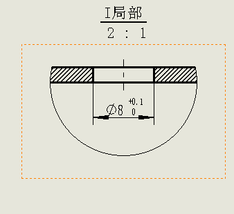

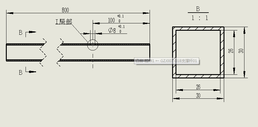

批量方钢钻孔采用什么夹具?用什么钻床?

两爪定心卡盘或着四爪自定心卡盘知道不?
孔与方管两边没有公差要求直接用平口钳不是更好吗?  发表于 2015-10-26 19:38

这是方钢还是方通?
发表于 2015-10-19 21:43:23 | 显示全部楼层
搞一个拐角的,上面加一个钻套,这个要求很轻松。

批量的话搞个模子就好了吧
