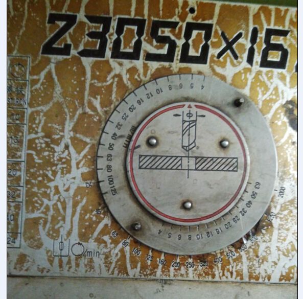

如图,请教下图中摇臂钻圆标牌的含义
发表于 2015-10-16 19:04:59 | 显示全部楼层 |阅读模式
如图,请教下图中摇臂钻圆标牌的含义
 楼主| 发表于 2015-10-16 19:53:56 | 显示全部楼层
那位大侠给解释一下
发表于 2015-10-16 22:31:14 | 显示全部楼层
指的应该是进给速度,在圆盘上有m/min的标记,意思是多少米每分钟,不过奇怪的是这速度超级快,应该标示的是每分钟多少毫米才对;在外圈有20-2000的刻度指的是转速,旁边有转速的标志。每分钟20-2000转。

发表于 2015-10-17 22:08:40 | 显示全部楼层
30为摇臂、后面50为钻孔直径、×16为臂长
发表于 2015-10-17 23:20:20 | 显示全部楼层
转速和进给量!!
