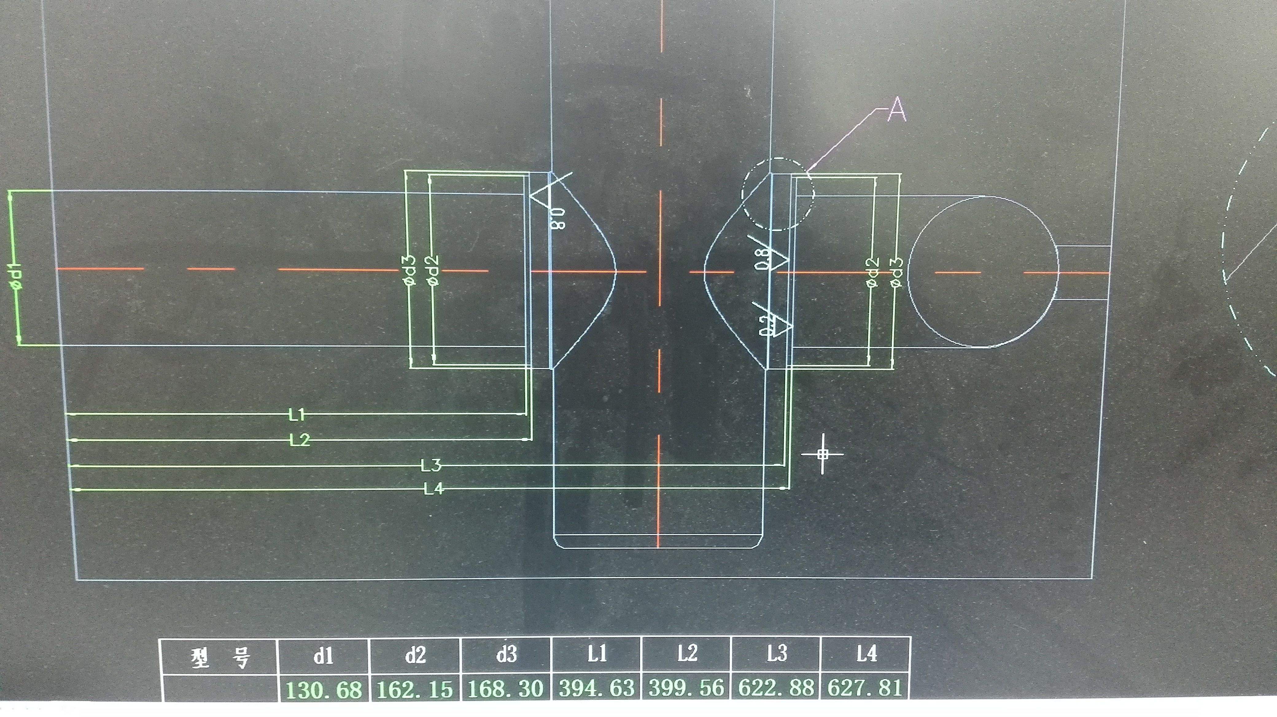

如图,镍基合金625,相惯处堆焊,焊料合金硬度338左右
' c4 n. h# V4 S( G5 c如何加工A详细
9 ^$ U; M8 {" B光洁度0.2,0.6也可接受2 n1 s$ ~: |6 |5 Q( S
. c1 r- r9 G/ C. A" V本人已经缴枪。大家有什么好想法或刀具形式都可探讨,指导。谢谢。

 楼主| 发表于 2015-10-14 13:43:19 | 显示全部楼层
不好意思,BT50,卧加
发表于 2015-10-14 13:31:54 | 显示全部楼层
车一个看看,不让活震,问题不打
发表于 2015-10-14 15:44:33 | 显示全部楼层
主要问题是刀头扛不住吧
 楼主| 发表于 2015-10-14 16:18:21 | 显示全部楼层
面粗度保证不了
发表于 2015-10-14 17:20:43 | 显示全部楼层
以前做过一次镍合金,就一件产品,都是用普通焊接刀做的,真的考验耐心。! ^# i6 g4 h& M; K
楼主把你的刀具、切削参数,目前的一些情况说详细一点,社区高手很多,也许能帮你解决,但是你现在提供的信息太少了。
 楼主| 发表于 2015-10-14 18:44:12 | 显示全部楼层
没有,只是方案探讨
- @  k5 \9 p2 f- g( Z+ I我认为光洁度无法达到
 楼主| 发表于 2015-10-14 18:44:57 | 显示全部楼层
信息只有上面这些
发表于 2015-10-14 20:47:32 | 显示全部楼层
套镗刀。0.2没玩过,0.4~0.8比较现实。
 楼主| 发表于 2015-10-14 20:51:59 | 显示全部楼层
- i  v# g/ K9 u; z$ B& T
& r% g# `( v" }' c& W1 I孔在里面怎么套镗?难
) x+ R7 N5 s. G
) M+ ^4 V) T6 Z2 r. h" `) J8 V( `镗孔,我觉得0.8应该是极限了吧
