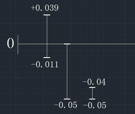

 楼主| 发表于 2015-10-10 14:37:25 | 显示全部楼层
机小妖 发表于 2015-10-10 11:46
% U, Y3 H8 m& @: h# u# Y1 B  F% nD35孔的公差原则是什么?
  D' u4 w, {9 L$ [    借用一张公差带图就很清楚了,不过图示是指三种芯棒的公差带,并不体现孔轴配合关系。
, }9 J, [8 F! v1 B6 u    公差(+0.039/-0.011)是指当加工孔D35达到最大极限尺寸时同轴度芯棒的有效偏差;公差(0/-0.05)是指当加工孔D35达到最小极限尺寸时同轴度芯棒的有效偏差;很显然只有选取二者的重合公差带部分才不会出现假合格品。. w5 y3 `( r: B, o1 G/ q
    当然这也只是我的理解,如果谁有更合理的解释也请尽情发表,大家互相学习,这也是我发文的目的之一。! W3 s  z: u2 M5 h! p
我有点不大懂啊。 1.孔的尺寸公差为0.039,而孔的同轴度为公差为0.05,首先形位公差应该小于尺寸公差呀? 2.同轴度芯棒应该是检测孔的同轴度的吧?芯棒通过孔,孔就合格了对吗?我没有搞过这块,还希望通过你学习呢   发表于 2015-10-10 20:54
