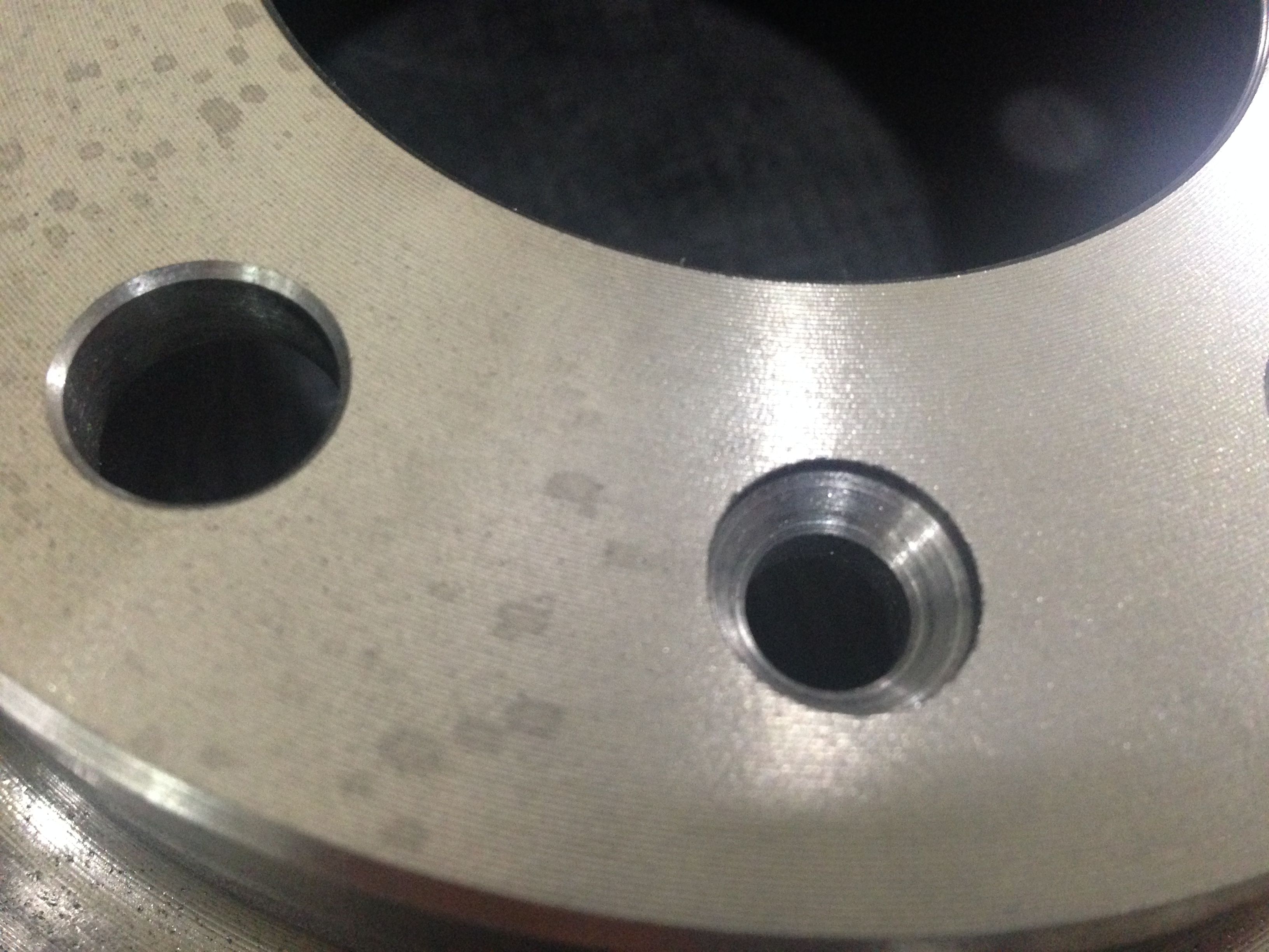

我用的是硬质合金阶梯钻头,13.2变8.6的,以前班产量是1500件(铸铁件),加工深度7mm,通孔,但是现在加工一百多件之后倒角刃就出现了小缺口,使得加工的倒角面有刀痕,不知道是刀具刃磨时出现问题还是加工参数不对,请问各位大神这是什么原因造成的,应该怎么解决?万分感谢

应该也把刀具的图发一下,这样信息够才好分析

倒角怎么那么深
还有是同一厂家,同一批产品嘛? 会不会厂家换了,棒料变了,制造参数也变了,(我说的变不是轮廓参数,小径,大径,阶梯角度的变化)  发表于 2015-10-8 07:59
发表于 2015-10-8 07:57:30 | 显示全部楼层
你的钻头刃口有高低吧,至少不一致

 楼主| 发表于 2015-10-8 10:52:28 | 显示全部楼层
刀切面 发表于 2015-10-8 07:38 2 g4 n0 I" ~% y! I, v# Y1 p: N
倒角怎么那么深
0 O  T" @# [2 I装埋头螺钉的
5 v# j$ p. m1 @7 }  }

 楼主| 发表于 2015-10-8 10:53:58 | 显示全部楼层
孟贤海 发表于 2015-10-8 07:57
( }' z- D9 n4 d2 b. }; N, w你的钻头刃口有高低吧,至少不一致
! q6 c# r+ a& b1 {打表量了,刃高差0.01-0.02,应该可以吧

没有刀具图。我想会不会是修磨钻头的砂轮目数小了,我现在用的是200目的
是不是 新买的刀没问题, 自己修磨就出问题了吧?如果是这样,把新刀和修过的刀的阶梯那里来张特写,发一下。如向我所说的话,最有可能的一点是刃口未钝化,切金属不要那么锋利,不是切肉。  发表于 2015-10-8 19:28
你们自己修嘛?还是外协修磨??  发表于 2015-10-8 19:23
