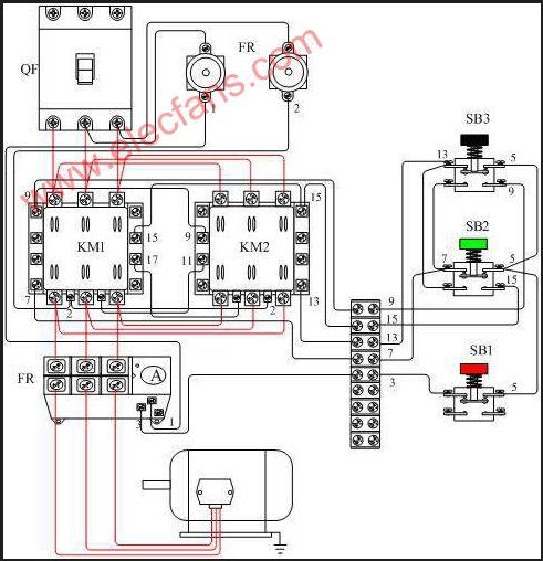

有一张图片是控制电机正反转的接线图,主电路看得懂,但控制电路却看不懂:两个交流接触器的辅助触点中,哪个是常开哪个是常闭?希望大侠指点。谢谢。) j0 i& [* R% f6 i7 f7 `+ K8 b+ y
发表于 2015-10-3 22:23:36 | 显示全部楼层
接触器 按钮双重联锁。按常规出图逻辑9,7是开点15,13是开点

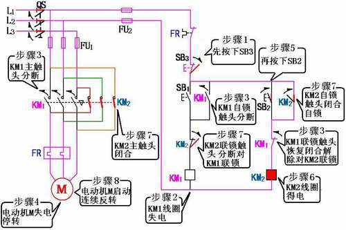

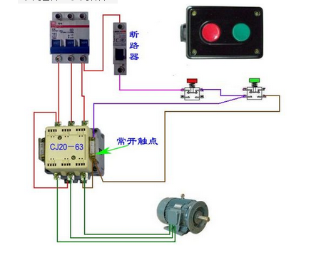

发表于 2015-10-3 22:31:21 | 显示全部楼层
是这样吗

 楼主| 发表于 2015-10-3 23:41:14 | 显示全部楼层
臭豆腐 发表于 2015-10-3 22:23
  K5 g8 X( u+ M3 b7 ?' {* q7 l' e2 G0 n接触器 按钮双重联锁。按常规出图逻辑9,7是开点15,13是开点
7 Z) F/ I; A: V3 \: t# w那是不是可以相应地说:9、11是常闭点,15、17也是常闭点?% C* Q7 X/ Y# t1 {# y2 F. L4 p
发表于 2015-10-3 23:46:55 | 显示全部楼层
是的,三楼给的是接触器互锁,在此基础上再分别串入两个按钮的闭点就构成双重联锁了7 T, J+ U) [* v! ~7 u" L2 K
四楼给的是自锁电路

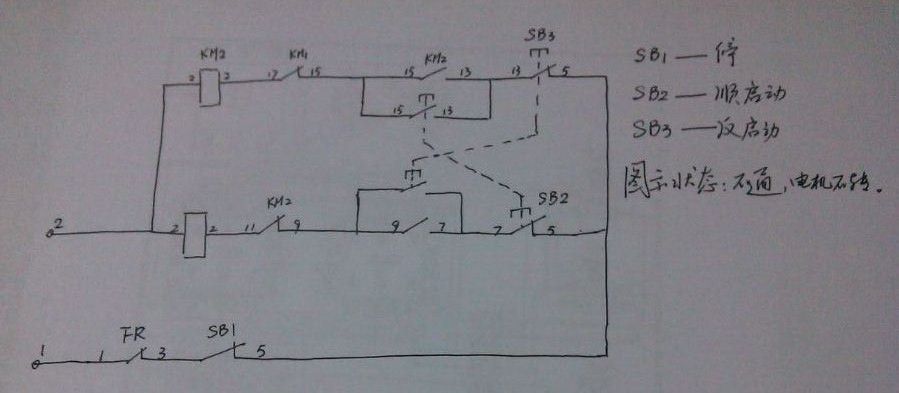

各位大侠,谢谢对我的问题的关注。为了进一步讨论的方便,我将接线图再贴一次,且我学着画了个控制原理图,请各位多多指教。
4 e; {/ b6 P6 y$ K4 e, g$ J* e注:原理图是基于对常开点和常闭点作这样的假设:9-7和15-13是常开点,9-11和15-17是常闭点。
