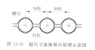

虽然很不愿意 但是那本国产书还是在看(有生于无)

$ v- u+ ?: L# @$ J" r世面上用的,主要有两种,单螺母丝杠通过增加钢球直径消除间隙,双螺母丝杠通过两个半园环的调整垫片,将垫 ...
) U$ j  F# w, D; ~2 ~: o
通过增加钢球直径消除间隙   四点接触

楼主,既然看到教材了,想了解丝杠,不如弄本样本好好看看9 Y9 u* S  Y5 T+ G6 X9 f1 C: c
教材上没啥内容) j* h8 o3 h" @
$ L) J& l8 F2 |随便找个丝杠厂家要个样本即可

钢球刚性低弹性大,有预压有误差还可以顺溜的用,螺纹丝杠刚性大没弹性,有误差得留足间隙才能动,就这摩擦力还不小
