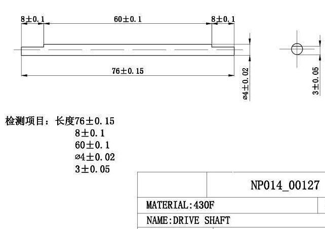

客户的一个产品,需求做一台自动检测尺寸的设备,要求每分钟检300个哪位高手有创意?

你要检测是什么零件?就说单一部位尺寸检测,每分钟300个我是不敢想。

检测什么尺寸,是金属件,还是塑料件。
没有做不到的,只有不敢做的。
200ms 一个 嘛。  可以这样设计嘛 一次10个一次检测,就变成2秒一个节拍。时间就很充裕了。

第一次发帖,不怎么会,现补充相关信息及图纸,有没有高手啊?呵呵
产品:圆棒
要求:检测图纸要求尺寸,区分NG与OK,自动送料+检测+输出
重复检测,检测项目可以简化。  发表于 2015-10-10 20:25
检测如此多的项目,300件/分钟,确实不易  发表于 2015-10-9 16:38
可以考虑成像分析  发表于 2015-10-9 16:37
