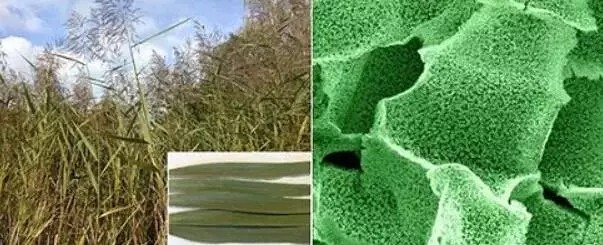

  2.芦苇叶制作电极:6月,中德科学家联合宣布,以芦苇叶作为原料,可以制作出更好的
锂离子电池的硅基负极。他们表示,以硅取代石墨作为锂电池的电极,目前制造方法还复杂昂贵,需要大量耗能。叶片经过煅烧和镁热还原,可以获得电池容量极大增加的电极材料。
