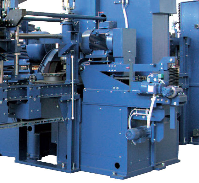

 楼主| 发表于 2015-10-2 14:41:19 | 显示全部楼层
逛逛论坛 发表于 2015-10-2 11:31
呵呵,Fagn那结构上去就“崩溃”了!
没有书业也没有技术了,我最多20Kw以下,45M/S 线速度,可以弄弄。
就是这种机器,不过这是老外的。http://www.reichmann.com/rema_home.php?lang=2
多发几张图片来,靠近主轴的多弄几张,大家可以猜猜用的什么轴承了.  发表于 2015-10-3 10:41
目前只能看到机器的外形,我还没找到这方面的资料。
可能做机床的师傅们比较能快速理解这些东西。
