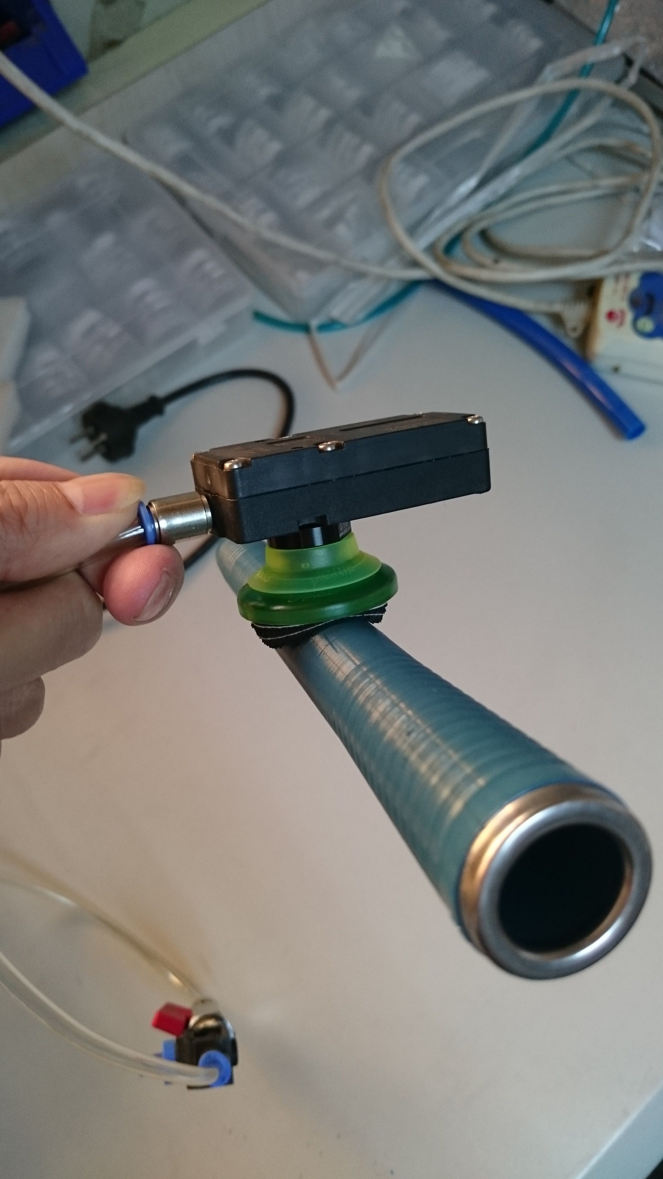

发表于 2015-9-28 08:03:57 | 显示全部楼层
我用真空抓取(PIAB):
PIAB的一个piGrip海绵吸盘+一个真空发生器,全套1000之内。  发表于 2015-9-29 12:51
一套下来多少钱?  发表于 2015-9-28 11:52

发表于 2015-9-28 08:44:34 | 显示全部楼层
用个气爪,中间加个限位的防止夹坏产品,多省事,你用吸的时间久了是不是要换吸盘??
追求速度的话用吸盘。  发表于 2015-9-28 11:29
