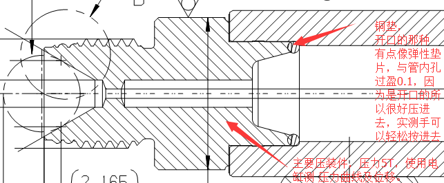

                  3、压装铜垫,铜垫要求自动上料,两边同时压装。压装同时检测铜垫是否压到位,(主要是检测铜垫有无)
                  4、压装左右组件,分别压装,压装一侧完成,检测 压力及位移。
                  5、成品自动进入成品箱。

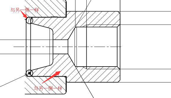

下图是左右两侧压装组件及铜垫
左侧压装组件
左侧压装组件
右侧压装组件
右侧压装组件

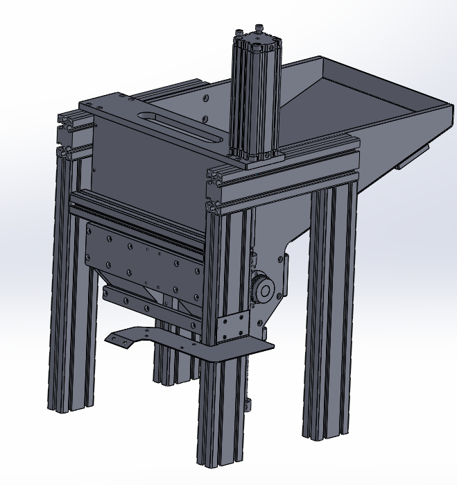

主要在于 第三步 压装铜垫 没有什么好的办法,振动盘上料后如何压入管内,我想了几个机构但是都不太保险跟稳定,这个设备24小时工作节拍20秒左右,所以每个机构都要保证运行稳定,求教这个部分如何做。

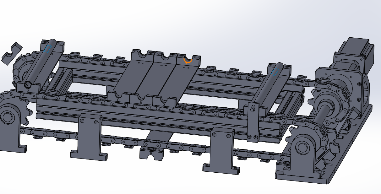

第一步自动上料我才用的是链条附近工装配伺服电机定位。如图
料仓由气缸驱动槽轮分料,链条定位传送。
第二部 到位置由传感器检测管料上的孔,有则是正确方向 没有则推入回收箱

第三步 上料可以借鉴停车场的自动取卡机。我经常设计这个自动压装轴用和孔用挡圈

小的话可以用振动盘,大点的话可以用弹夹或tray盘方式供料
