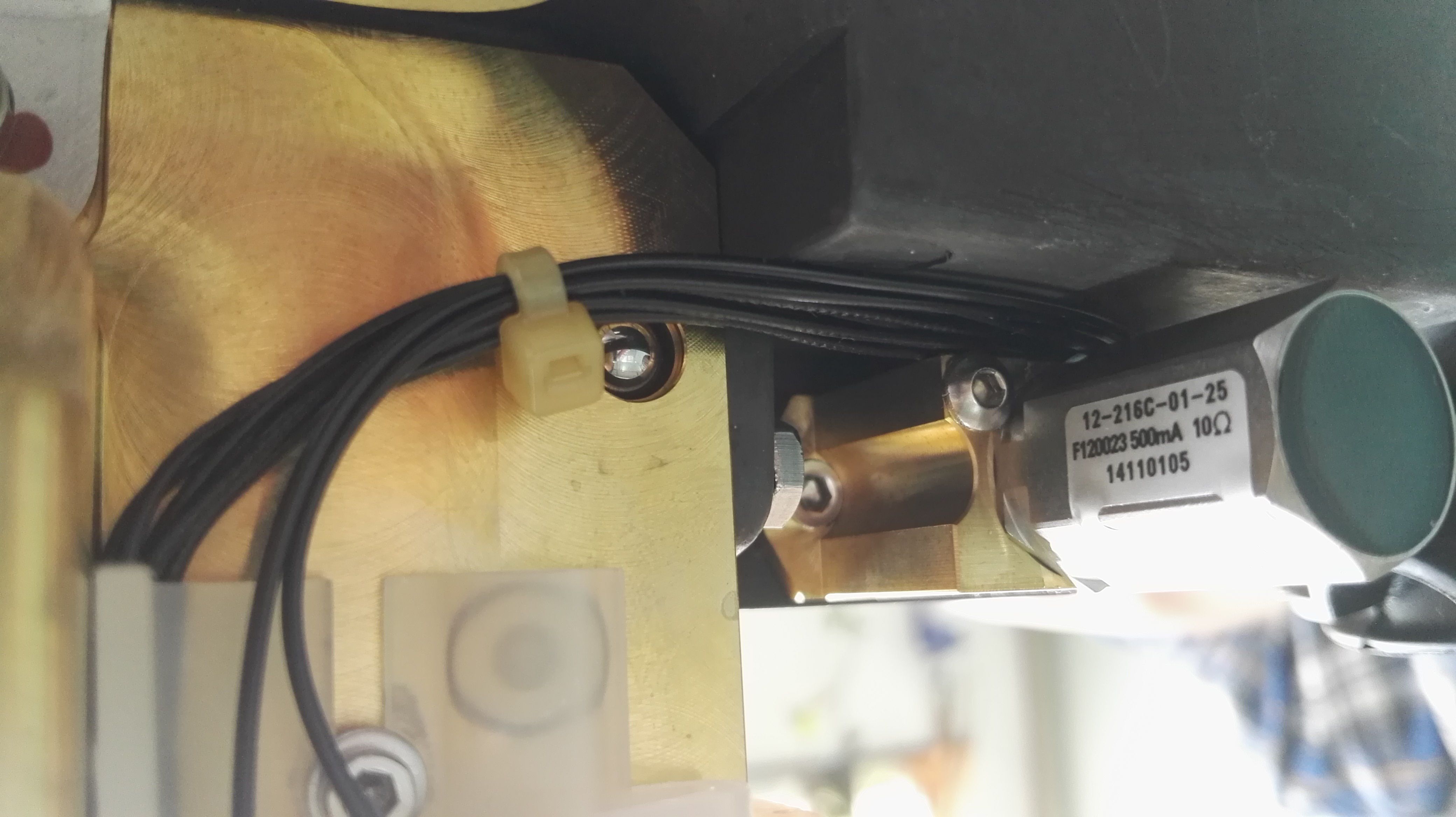

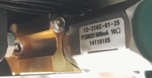

下面两种电磁阀都是气阀,电气控制都是两根线。' ^" D/ p( {8 ?9 v
上面的是比例阀吗?下面的应该是开关阀。) ~: I& N) W1 d+ _3 Z0 W
上面的字符有什么含义?有人有数据手册吗?能否分享一下?) I) q  }# q  h+ }
谢谢!1 }; h3 X1 g3 ]" x0 _
0 C3 b, Q  G- t6 F
阀1 标识.png 6 ~  ^2 W  E; p& S9 W+ f( f) b1 L
上面的字符是:
$ m/ q0 y& M+ B4 B12-216C-01-25
) T" l& Y5 ^* G& Y% J0 T1 [! Y' ~F120023 500mA 10欧' a7 D/ k. V4 Z1 I
14110105
( J2 a8 q  e; t$ O; [9 E! _" z& D* C% \

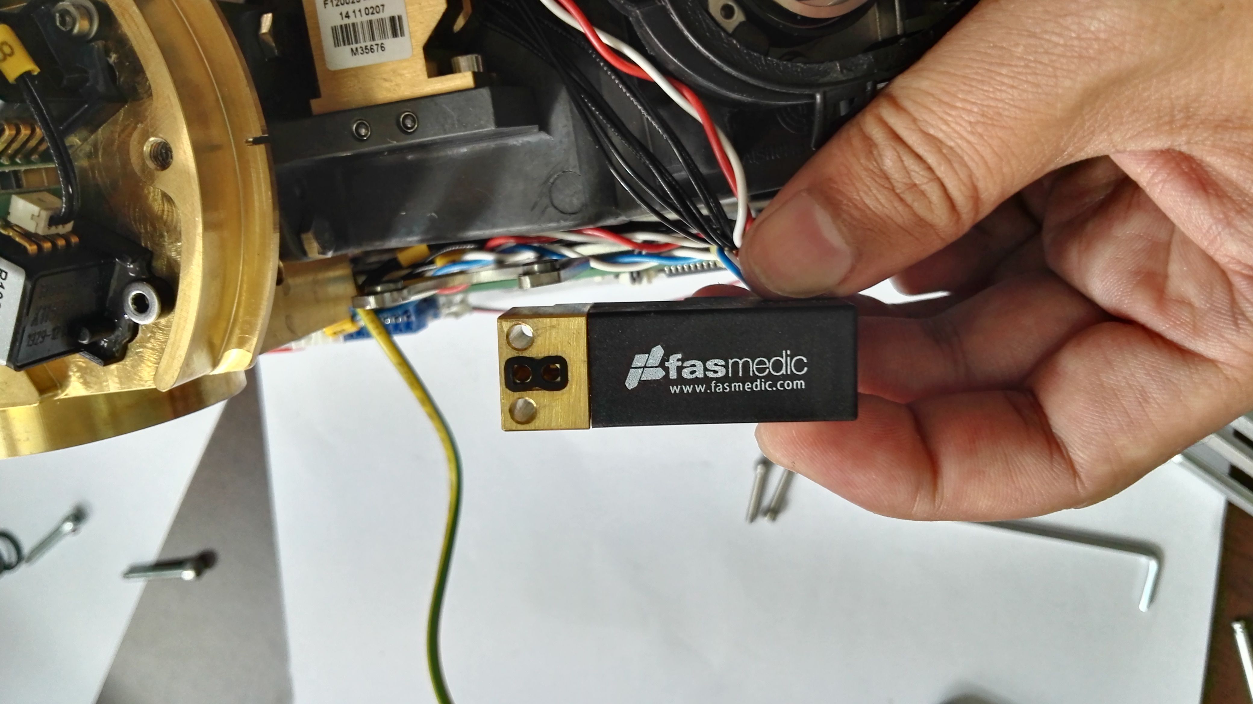

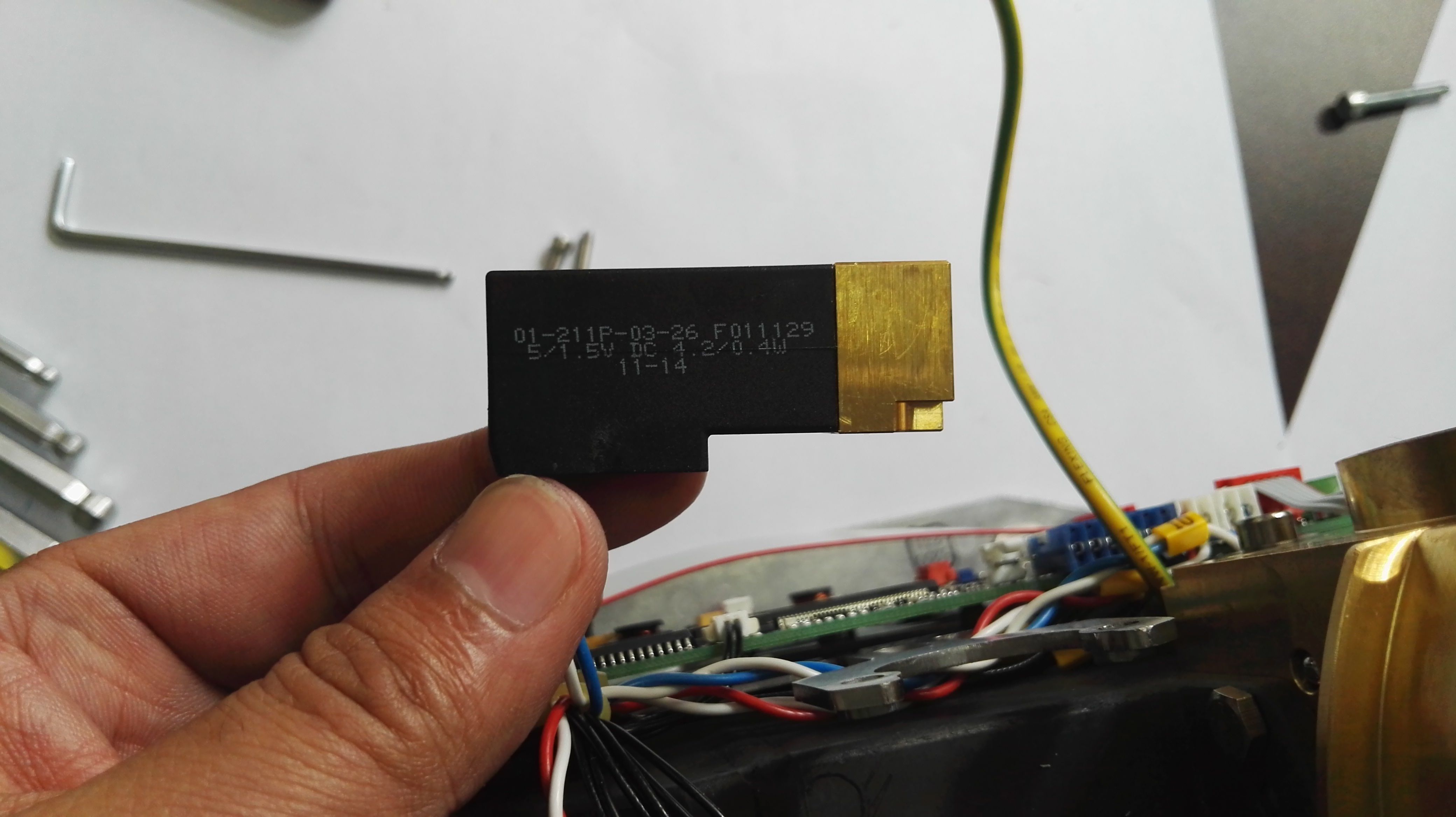

6 E* b9 M% q* q& A————————————————————————————————————————————4 X1 d' [. h5 g  F
- H, {& [, c8 a' z
阀2 (1).jpg 9 ^' Y# |( o" j) z8 D& S8 B
3 o; p1 {; ?; I4 t5 w; t! u0 H7 A
% Z# n6 D% b: @, I 阀2 (2).jpg
& Y0 ?0 ~  m' l& V" b上面的字符是:9 B: A0 t/ ~; W3 g5 c' v1 q
01-211P-03-26 F011129
$ g2 o! w0 H: K$ m2 ]5/1.5V DC 4.2/0.4W
, R/ `/ T/ Z3 e6 ~" w5 x* Y7 T11-14+ o' w1 e" M: o
) t: M# Y# \/ u4 u! h

发表于 2015-9-24 10:41:10 | 显示全部楼层
andyany 发表于 2015-9-24 09:46 + C8 B+ Q( G5 W# l& j; u! W4 b
要是做过,看上面的字符,应该能知道是什么类型,以及电气指标。
, ~  b6 Q) v+ W0 w0 \# V* fFluid AUTOMATION SYSTEM,德国品牌
" O! ]( B! |6 g. ~$ G. f5 |缩写成FAS, 兄弟,今天就只能帮你到这了,剩下信息应该好找了; Z2 t) f' |0 o. u7 n
4 R2 c5 r0 g8 @) W2 M+ ?) r$ n1 s0 p1 I) w: C! e
市面上没有,只能找贸易商
" v5 i" r0 e2 ?/ z  x9 \6 O' M1 Whttp://www.hbzhan.com/st138889/product_9089483.html0 ]3 `  n) l1 f" u* z# ?/ e
上海,广州好像都有,自己再找找
; C( R+ v6 U. L& c$ }8 c$ \0 |0 m% D6 p
7 u" z) v: O/ Z; H% n1 l2 Z( W# l6 c; }4 i  J- o9 \4 M
; w) t/ [+ T. Z
fas =fluid automation system,网站:http://www.fas.ch, 属于IMI,诺冠旗下的医疗电磁阀,是美国peterpaul电磁阀同行,竞争对手  发表于 2015-10-4 17:40
andyany + 1 You are more than great!

发表于 2015-10-4 17:41:12 | 显示全部楼层
diateng  fas =fluid automation system,网站:http://www.fas.ch, 属于IMI,诺冠旗下的医疗电磁阀,是美国peterpaul电磁阀同行,竞争对手www.peterpaul.cn
