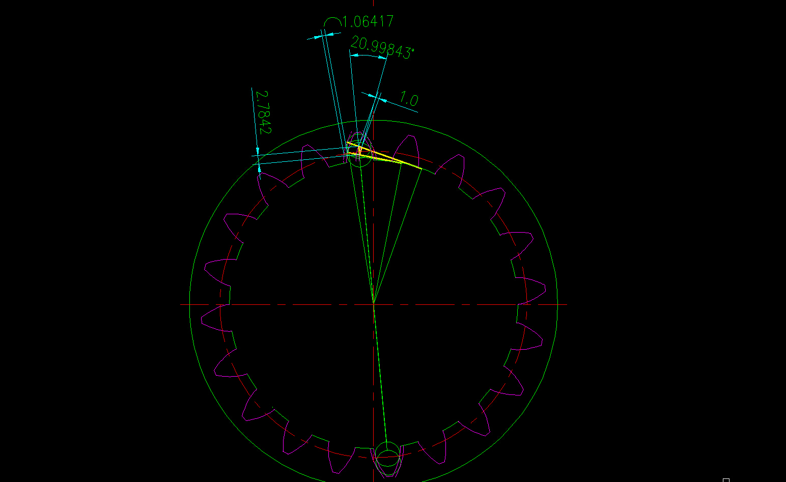

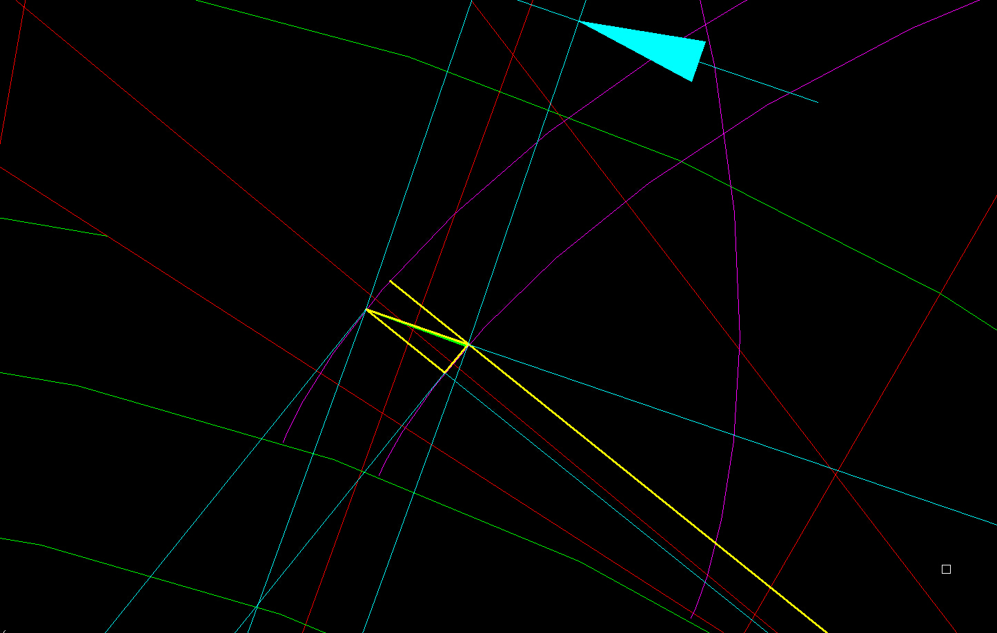

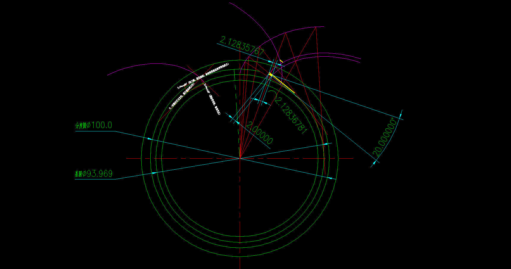

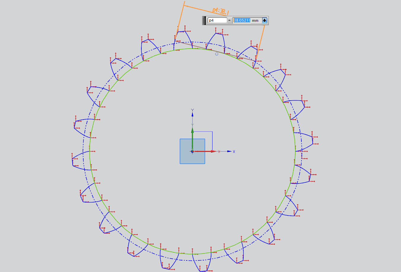

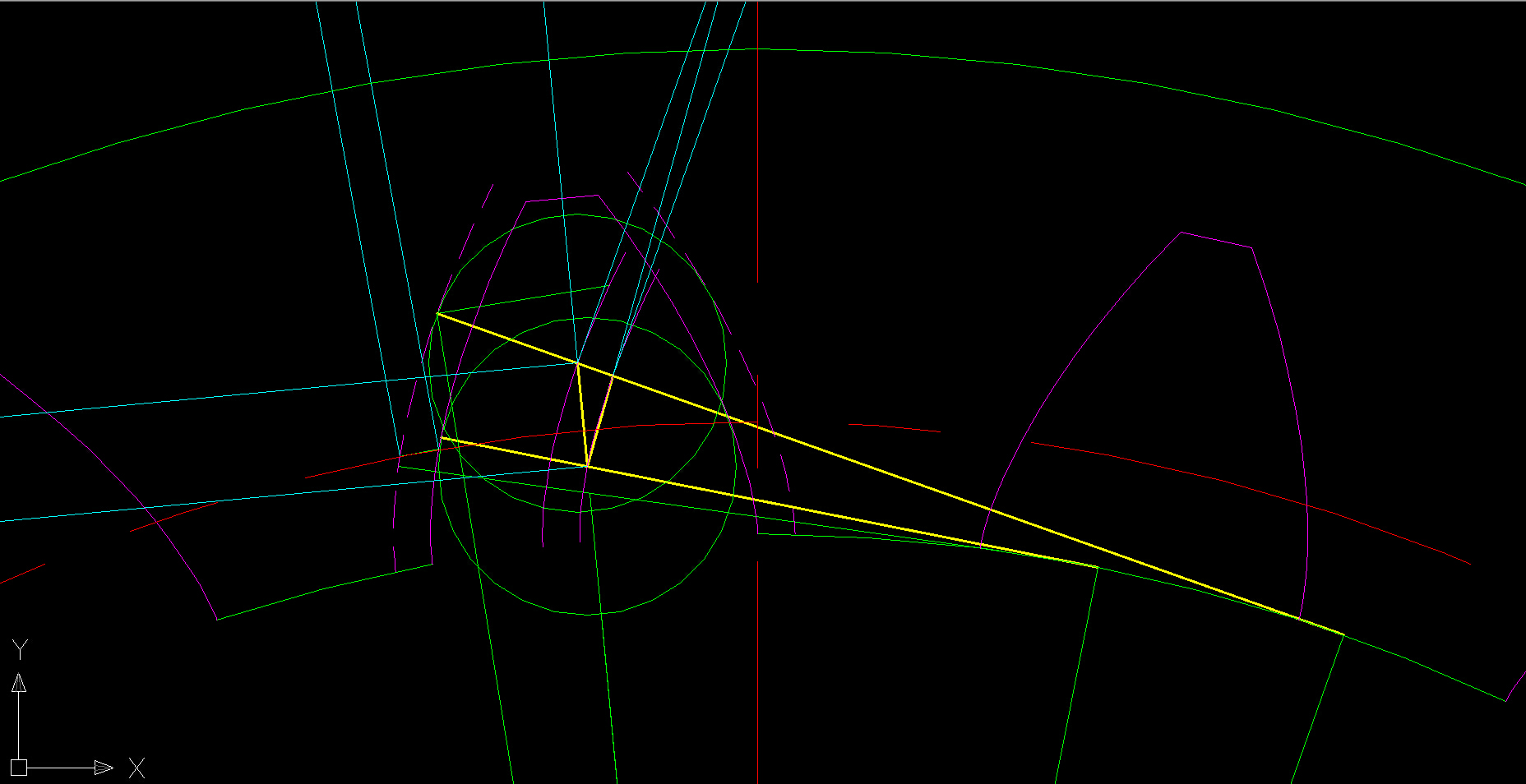

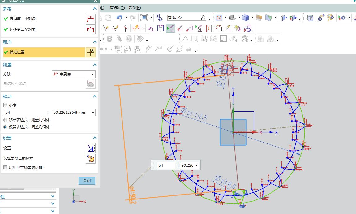

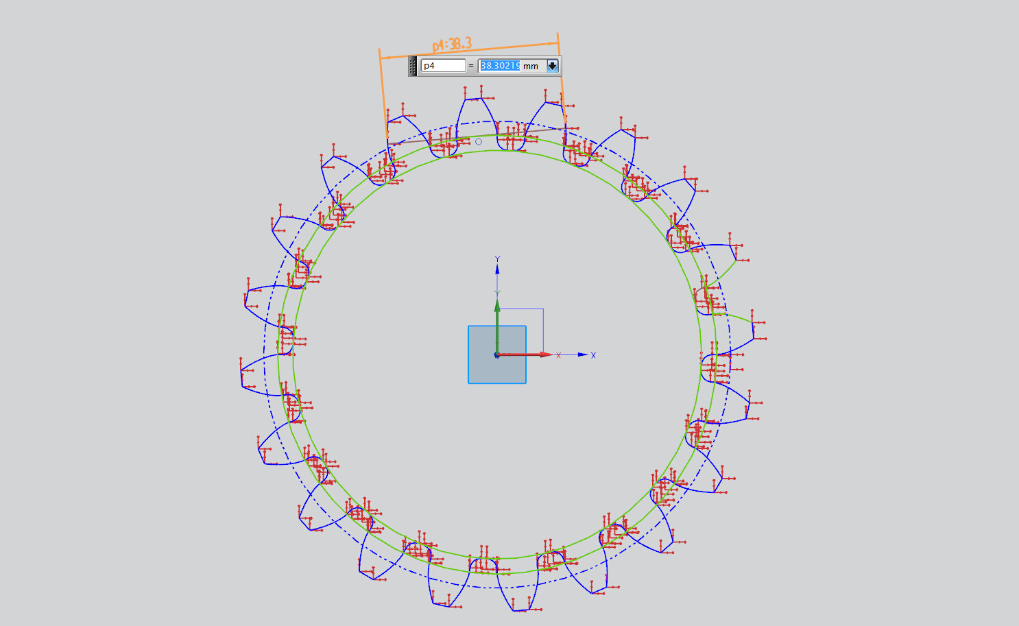

还记得前不久发的帖子:记一次拯救零件的经历,俺说自己没能力搞出带指定侧隙的建模方法望能人完善之,貌似没人对这感兴趣,也罢,俺只好自娱自乐了。图中内外齿轮为模数5齿数20的标准齿轮,查大仙的手册零侧隙下外齿轮公法线为W=7.6604x5=38.302跨侧齿数3,假设规定公法线偏差为[-0.2,-0.3],批量生产则取中差-0.25,如图所示公法线为38.052,内齿轮则用跨棒距验证,如图内齿用8mm量棒量取棒间距无侧隙时M=90.03018,假设规定棒间距偏差为[0.15,0.3],批量生产则取中差+0.225,建模量其棒间距为90.226,有少许偏差这是由于推导公式时采用了近似的处理方式,详见附图两黄色三角形,至于这些有什么用,俺也觉得没啥用,因为这些东西按下按钮就可以得到,但是按按钮前俺想看看黑夹子里藏了什么。
