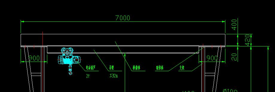

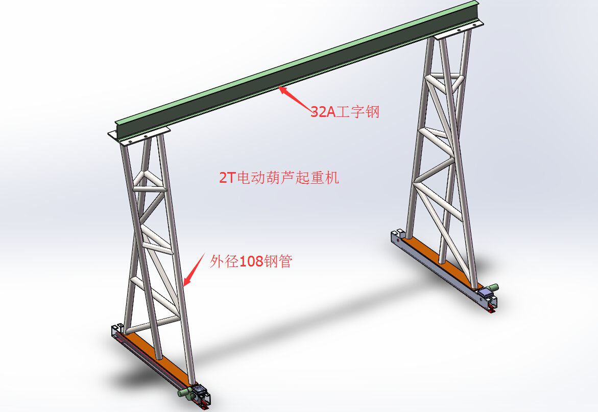

本人第一次接触,第一种方法,直接用32A钢作横梁,见图
第二种,是用方管400x300x12,作横梁,32A钢焊接在方管下面,见图
请各位大侠给点意见参考一下,谢谢!不足之处,请大力批评!

发表于 2015-9-22 12:40:36 | 显示全部楼层
第二种,但焊接有特殊要求。

发表于 2015-9-22 12:53:13 | 显示全部楼层
槽钢7M要不要拼接?
发表于 2015-9-22 13:08:10 | 显示全部楼层
受力够得话第一种就可以

发表于 2015-9-22 13:38:27 | 显示全部楼层
个人观点,当然是第二种,工字钢由两端支点约束变成均布约束,当然前提是方管抗弯要够。再就是增加了整体抗弯能力,相当于给工字钢“別”了一根方管
当然,这前提又是单工字钢抗弯不够,2T的电葫芦其实一个工字钢就够了,我们车间5T的电葫芦才用这么大的  发表于 2015-9-22 13:41
发表于 2015-9-22 14:50:43 | 显示全部楼层
两种方案都不建议采用32a工字钢
 楼主| 发表于 2015-9-22 15:04:56 | 显示全部楼层
alas99 发表于 2015-9-22 14:50
两种方案都不建议采用32a工字钢
用几号的
