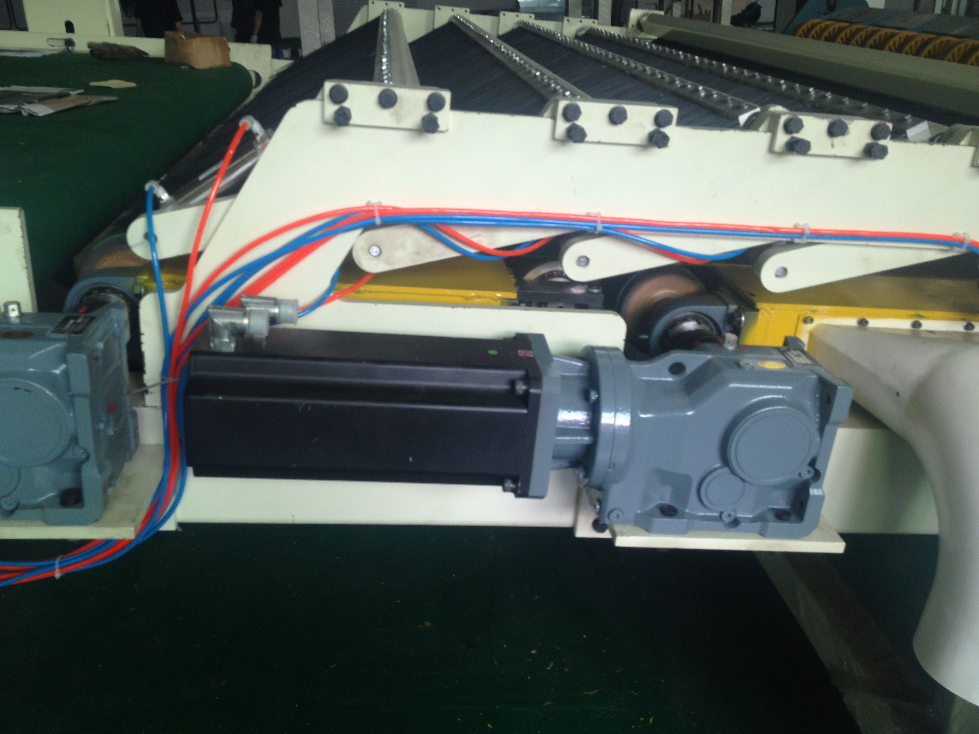

各位同仁,请问这个与减速机联接的电机是步进电机还是伺服电机,有这方面资料的联系。谢谢!

步进电机

这个直接这样看不容易看的出来,但是可以对你说的是现在很多电机厂家推出一款叫 闭环步进电机的东东,它是在步进电机中加了编码器,可以实时进行位置反馈,部分厂家可以自动进行修正,步进电机的低速大力矩,低延时,具有无可比拟的优势,再引入伺服化控制,很好的拓展了它的应用范围,如果图中是步进电机,很有可能就是这一种了
各位,我可没说这种电机会比伺服电机好,最起码无极变速步进电机比不来, 我只说 拓展了它的应用范围  发表于 2015-9-21 18:30
伺服电机是同步的!而不是你说的相位差!那是异步电机。  发表于 2015-9-21 08:38
不过两种也在互相借鉴。步进也细分。  发表于 2015-9-21 08:37
步进电机一步步的,伺服是走的类模拟量。肯定是伺服精度高!  发表于 2015-9-21 08:36
步进电机和伺服完全是不同的工作方式啊,步进是按步距角一格一格动,而伺服还是依靠电源的相位差去获得旋转磁场。所以步进闭环能达到的精度会比伺服电机高  发表于 2015-9-21 07:42

我们这边伺服电机都可以做到一圈52万线的编码器,也就是精度可以达到360°/52万,步进电机好像做不到吧
这两种电机的工作方式根本不一样啊,在某些可以使用的场合这种电机要比伺服便宜不少呀  发表于 2015-9-21 18:33

请教LZ题外话,这个连杆组下面怎么跟电机的输出轴联系起来的,有点看不懂
摆动是靠电机,还是有其他动力?

这个是步进+蜗轮减速机
这种配置慢慢就会被淘汰了 用伺服+行星可以速度更快精度更高

看着外形是步进电机……
