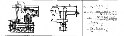

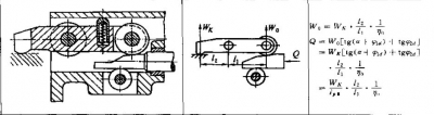

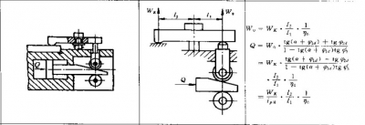

发表于 2015-9-19 15:07:12 | 显示全部楼层
3楼给的回复,LZ 不知道消化没有/ {& |" Y. T2 c
夹紧部位应该在底座上好
$ v& ]5 q' y- ~" k9 k: ?7 l
$ l# t% f/ K8 k. b4 K5 R2 H他说的意思是$ P2 ^* C  M6 P& p1 X" G; P7 O4 {
你画的结构推过去虽然能定位,但定位时候不是受力的死点,不能自锁
" Q8 e$ x8 H+ e
3 ~3 A. k( H/ l' Q1 O再给你多几张图,你说要增力,那就直接用你的杠杆就行了
