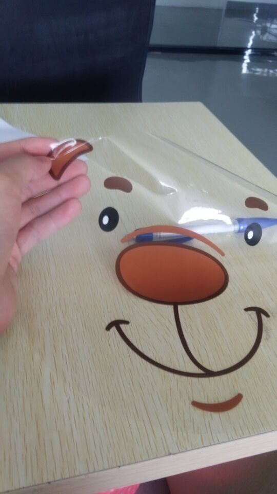

最近一个案子遇到麻烦,需要向各位前辈取经。图片中的一叠膜片需自动分成一张张之后用机械手取走、扫静电后自动埋入到模具内注塑。注塑出来的产品就是图中黄色的产品,产品用机械手取出来后需要剪水口、贴标签、码垛。现在一整套设备做出来后膜片始终分离不稳定:膜片为厚度0.03、直径200的类似圆形薄片,一叠200张紧紧贴在一起,用了各种方法都没办法把膜片一张张分离。现在测试过分膜片的方法有:1、用魔术贴四个方向上下运动分膜。2、用强气流吹。3、用两个气缸加软胶垫在模表面运动分膜。4、加静电消除设备把上叙分膜方式综合起来分离。最后结果都不稳定。请教分离膜片的方法。

 楼主| 发表于 2015-9-19 10:20:41 | 显示全部楼层
单张膜片
发表于 2015-9-21 09:30:16 | 显示全部楼层
从图片看  单张和多张的区别不大啊

发表于 2015-11-29 21:57:15 | 显示全部楼层
是否可以考虑改下膜片的工艺,做成卷就好办了

发表于 2017-10-7 16:03:49 | 显示全部楼层
是要分离膜片的画可以看看折纸机那样把膜片一张张分离出来有皮带输送到指定位置
发表于 2017-10-8 21:52:17 | 显示全部楼层
这个可以参考马口铁制罐行业中的“自动复式圆刀裁剪机”中分离薄马口铁的工序,采用的是四个真空吸嘴结合角铁分离机构的。
